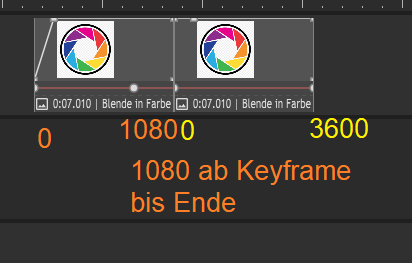

Eine ganz banale Frage an das Forum.
Wenn ich ein Rad rotieren lassen möchte gebe ich in Z Rotation den Wert 1080 Grad für 3 Umdrehungen ein. Dann soll das Rad für eine sec stehen bleiben . Dann soll sich das Rad nochmals 10 mal drehen
folglich müsste ich den Wert von 3600 Grad eingeben. Das Rad dreht sich aber nur 7 mal. (3600-1080)? Welcher gedankliche Fehler liegt vor.
LG Friedhelm

Hallo Fiedhelm,
Bei der Anfang zweiten Rotation hat das Objekt nicht die Z-Position 0, sondern 1080. BIs 3600 bleiben dann nur noch 7 Umdrehungen.
Eine Lösung wäre: Zwei Räder nacheinander in der Timeline: das erste Rad dreht sich 3 Mal, und das zweite Rad 10 Mal (fäng bei 0 an):
Rotation in zwei Schritte.png (12.63 KiB) 17750 mal betrachtet

vielen Dank Cuno, das leuchtet mir ein.

Hallo Friedhelm,
was wohl die wenigsten wissen: Man kann bei den Winkeln auch negative Werte eingeben. Du kannst Dein Rad maximal 20 Mal (-3600 bis 3600) rotieren lassen.
In Deinem speziellen Fall fängst Du also bei -1080 an, stoppst nach drei Umdrehungen bei 0 und lässt das Rad dann nochmals 10 Mal bis 3600 rotieren.
