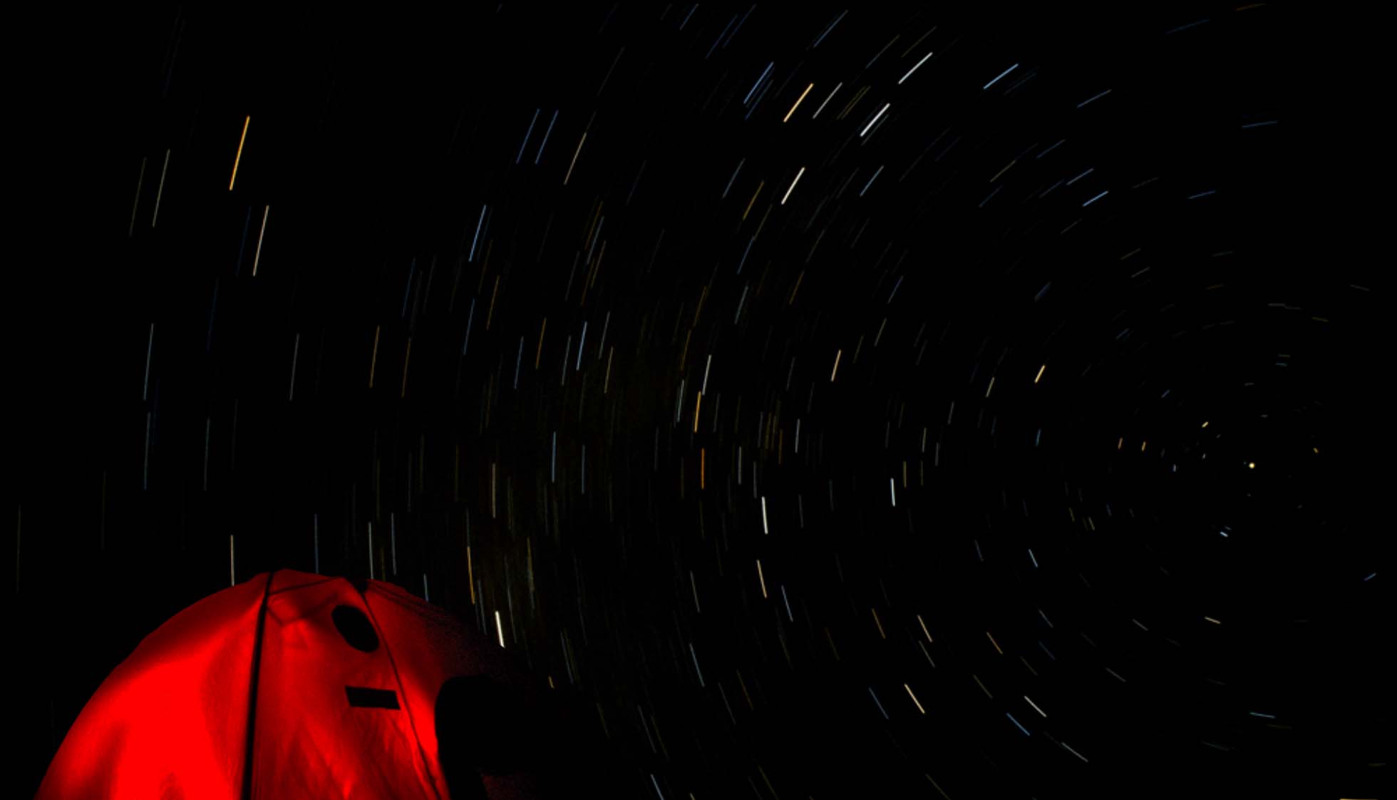

ich möchte ein Bild über die Z-Achse (Z-Rotation) über einige Sekunden hinweg rotieren lassen, ohne dass der Rotationspunkt in der Bildmitte liegt. Ich meine, dass ich das in früheren Wings-Versionen schon einmal bewerkstelligt hatte, habe aber momentan keine Idee, wie ich das hinkriegen kann.
Ich möchte ganz subtil den Eindruck erzeugen, wie sich die Sterne um den Polarstern drehen, der sich am rechten Bildrand befindet. Das Zelt ist natürlich ausgeschnitten.
Wie geht das? Danke, lghans

Hallo Hans,
dazu musst Du in den Eigenschaften des Bildobjekts das Rotationszentrum in x-Richtung nach rechts verschieben.

Danke Gerhard!
