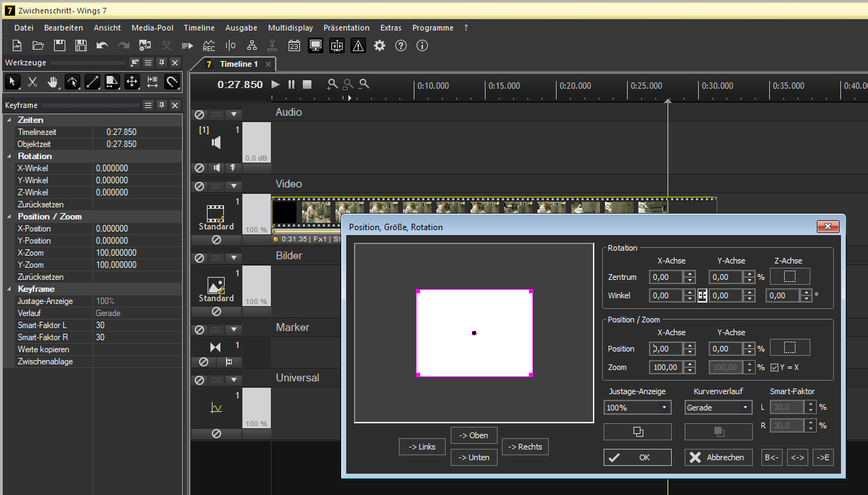

Den Wunsch kann ich sehr gut nachvollziehen.Mein Wünsch wäre es, ein geöffnetes SB einfach am Reiter anzufassen, um es völlig unabhängig auf meinen zweiten Bildschirm zu ziehen.
Ich würde auch gerne weitere flexible Fenster haben, etwa das Eigenschaften-Feld und andere. Vielleicht bin ich da aber auch zu sehr von Photoshop, InDesign und Wings7 verwöhnt …
- W7.jpg (351.3 KiB) 50948 mal betrachtet
