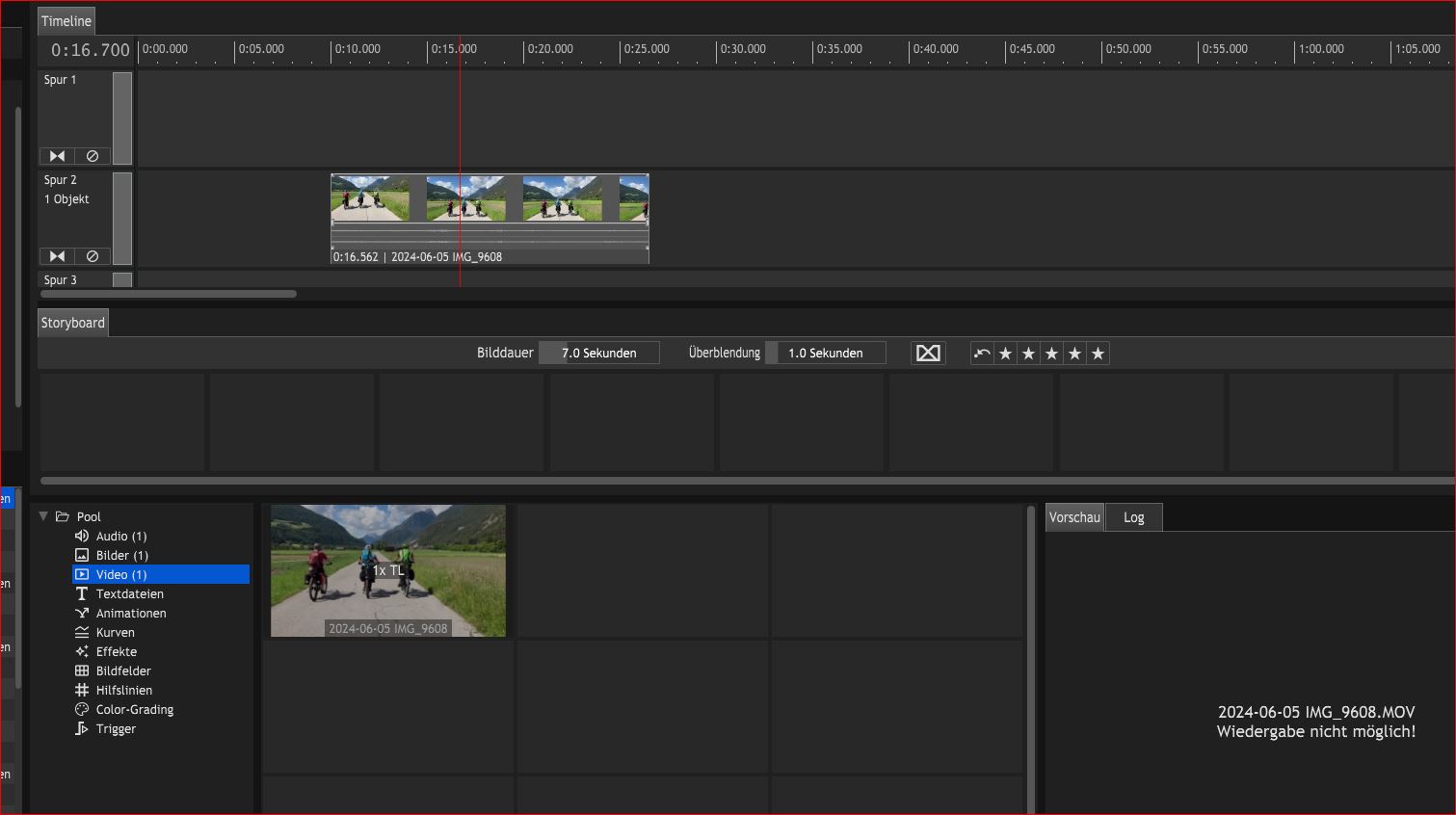

Hallo zusammen, ich arbeite neu mit Wings X Advanced. Vorher mit Wings 7. Möchte meine Videos MOV und MP4 einfügen. Jedoch wird von dem Video nur die Lautstärke wiedergegeben. Das Video läuft nicht. Wird hier eine weitere Lizenz benötigt oder liegt das an einer Einstellung. Es wird angezeitgt, ==> Wiedergabe nicht möglich. Bin davon ausgegangen das alle Lizenzen vorhanden. sind.

Hallo Flinke Socke,
wenn ich dich richtig verstanden habe, wird bei deinem Video nur der Ton, aber kein Video wiedergegeben.
Klicke das Video in der betreffenden Timeline an und schaue unter "Eigenschaften (auf der linken Seite) den Modus des Videos an.
Dort kannst du wählen ob du Video und Ton, oder nur das Video ohne Ton oder nur Audio abspielen möchtest.

Hallo Flinke Socke,
das hat nichts mit der Lizenz zu tun.
Schau mit in den Thread von mir:
viewtopic.php?t=1139
Das liegt lt. Christoph Hilger nicht an Wings X,.

Hallo Matthias, Christoph,
vielen Dank für den Hinweis. Das Video wird mit Ton und Bild wieder gegeben. Wenn nicht, habe ich ein anderes Video auf AVI umgewandelt und es klappt.
