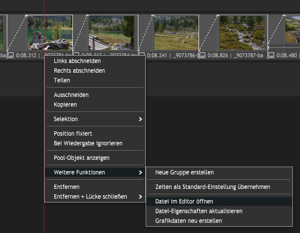

das geht viel einfacher, da brauchst Du den Finder gar nicht zu bemühen. Du kannst nämlich direkt aus der Timeline heraus eine Bilddatei zum Editieren aufrufen. Dazu klickst Du mit der rechten Maustaste in die Infozeile des entsprechenden Bildobjekts (das nicht mal selektiert sein muss) und wählst im Kontextmenü dann Weitere Funktionen > Datei im Editor öffnen aus.

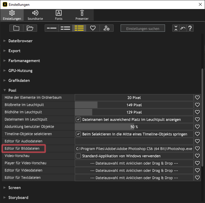

Vorher musst Du natürlich in den Einstellungen unter der Rubrik Pool das Bildbearbeitungsprogramm Deiner Wahl (z.B. Photoshop) eingetragen haben.

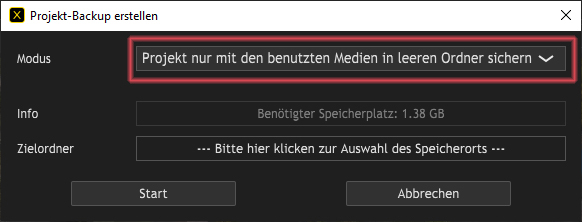

vielleicht kannst Du ja die Backup-Funktion von Wings X verwenden. Ist evtl. nicht genau das, was Du Dir vorstellst, könnte aber eine Hilfe für Deinen speziellen Workflow sein:
  • Im Hauptmenü findest Du unter Extras die Funktion Projekt-Backup erstellen.
  • Nach dem Aufruf dieser Funktion erscheint eine Dialogbox. In dieser wählst Du bei Modus die Option Projekt nur mit den benutzten Medien in leeren Ordner sichern aus.
Nach dem Klick auf Start liegen im ausgewählten Zielordner unter dem entsprechenden Verzeichnis für Deine Bilder (...\Pool\Bilder\...) ausschließlich die Bilddateien, die Du in der Timeline verwendet hast und kannst sie dort bearbeiten und dann nach Belieben wieder ins Originalverzeichnis zurückkopieren (oder was auch immer ;) ).
Nachtrag:
Wenn Du als Ziel einen Ordner z.B. auf einer externen Festplatte angibst, könntest Du die dort abgespeicherten Bilddateien ohne Zwischenschritte gleich an Deine Partnerin zum Bearbeiten weitergeben. Könnte das nicht ein idealer Workflow für Dich sein?
