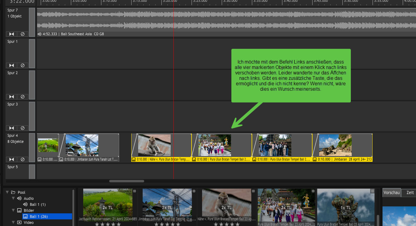

Befehl links anschließen - Frage-Vorschlag
Austausch zum Kreativen arbeiten mit Wings X
hätsch
Beiträge: 80
s. Anhang.
LG Hätsch
Links anschließen.jpg (232.08 KiB) 68767 mal betrachtet

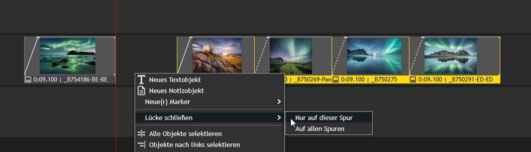

Hier könnte auch der Befehl - Lücke schließen helfen.
2024-08-12 15_11_50-Wings X - Bearbeitet.jpg (38.32 KiB) 68761 mal betrachtet

Vielen Dank, Christoph, hat funktioniert. Etwas dazu gelernt

den Befehl Lücke schließen gibt es in der Advanced Version nicht.
Beiträge: 3386
die Möglichkeit, Lücken zu schließen gibt es in jeder Lizenz, weil dies eine Basisfunktion ist. Du musst einfach in den leeren Bereich zwischen zwei Objekten mit der rechten Maustaste klicken. :-)

Danke Christoph,
ich habe mit der rechten Maustaste auf das Bild geklickt und da kommt entfernen Lücke schließen.
mapr
Beiträge: 92
du darfst nicht auf das Bild klicken, sondern musst in einen leeren Bereich zwischen den Bildern klicken, dann kommt "Lücke schließen".
Wenn du auf das Bild klickst kommt "entfernen".
