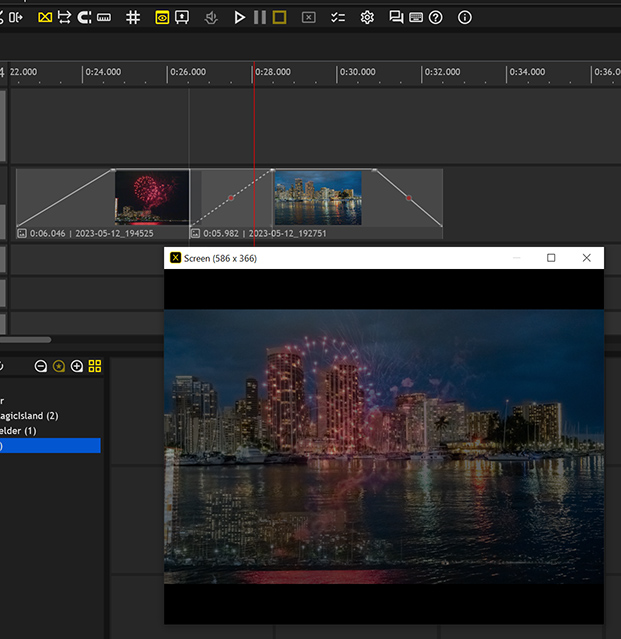

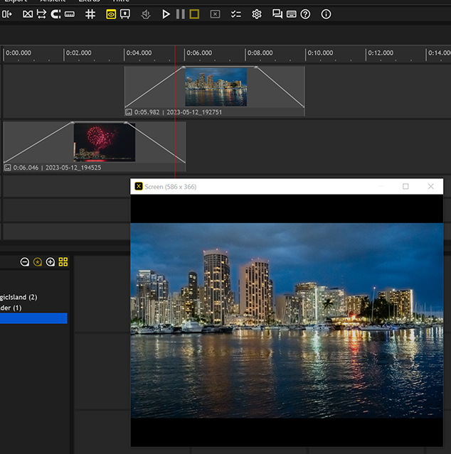

1.) Auf zwei Spuren (so hab' ich das bisher gemacht, und das hätte ich mir unter Crossfade vorgestellt:
-> während die Helligkeit des hinteren Bildes reduziert wird, wird die Helligkeit des vorderen Bildes hochgefahren, das ergibt eine mehr oder weniger kontinuierliche Überblendung, gegen Ende ist vom vorangegangenen Bild fast nichts mehr zu erkennen, da die Helligkeit schon zu gering ist.
2.) Auf einer Spur (so wird das aus meiner Sicht im Video-Tutorial erklärt):
-> bei WingsX auf einer Spur möglich (?): während die Helligkeit des nachfolgenden Bildes hochgefahren wird, wird die Helligkeit des vorangegangenen Bildes reduziert, das ergibt eine mehr oder weniger kontinuierliche Überblendung. Werden die beiden Objekte wieder auseinanderbewegt, behält ein jedes Objekt seine Einblendkurve.
ABER: Diesen Effekt erhalte ich, wenn ich "Crossfades automatisch erstellen (c)" AUSSCHALTE erkennbar am Icon

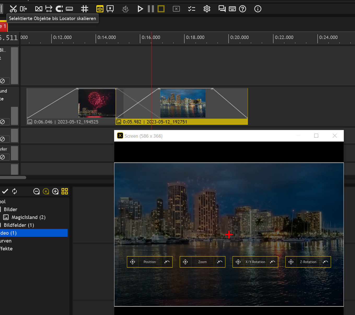

3.) Das passiert aber, wenn ich "Crossfades automatisch erstellen" einschalte (siehe Icon):
> Die Steuerspur des vorangegangenen Bildes wird, sobald sich die Bilder überlappen bis Ende auf 100% gestellt, das nachfolgende Objekt wird langsam eingeblendet. Die 100% des vorangegangenen Objektes führen jetzt aber dazu, dass Teile des Bildes (im Beispiel die hellen Punkte an denen der Feuerwerkskörper detoniert) bis zum Ende sichtbar sind, und dann abrupt (Bild in der Timeline zu Ende) abbrechen, das fürht visuell zu einem "Ruck" .
Meine Frage ist also: dieser abrupte Übergang, also das Ausblenden eines Objekts mit 100% Helligkeit , ist das der gewünschte Effekt bei der automatischen Erstellung von Crossfades??

vielen Dank für Deine schnelle Rückmeldung und die informativen Screenshots! :-) Darin ist gleich zu erkennen, dass ich mit meiner Vermutung richtig liege: Du hast den Spur-Schieberegler nicht auf 100% eingestellt sondern auf ca. 50%. Das führt zu dem von Dir beobachteten Verhalten. Wenn Du den Schieberegler wieder in seine normale Position (also ganz nach oben) schiebst, wird alles so funktionieren, wie Du es erwartest. :-)
Einen wichtigen Punkt möchte ich nicht unerwähnt lassen, da dessen Verständnis für die Überblendungen wichtig ist: Die Kurven in den Bild-Objekten in der Timeline steuern nicht etwa die Helligkeit der Bilder sondern deren Transparenz (bzw. genauer deren Opazität). Sonst könnte ein Bild niemals ein anderes aufgeblendetes Bild überdecken, denn man würde immer (wie früher bei Diaprojektoren auf einer Leinwand) beide Bilder sehen. Und genau aus diesem Grund wird bei einem korrekten Crossfade die Kurve des ersten Objekts NICHT ausgeblendet und nur die Kurve des nachfolgenden Objekts blendet ein. Ansonsten (also eine Kurve blendet ab und eine Kurve blendet ein wie in Deinen ersten Beispielen) bekommst Du während der Überblendung eine Helligkeitsabsenkung im Screen. Wenn Du genau das möchtest, kannst Du natürlich so vorgehen, aber in der Regel möchte man genau das eben nicht.
Ich hoffe, ich habe Dir mit Auführungen weiterhelfen können. Ansonsten frag bitte einfach noch einmal nach! :-)
