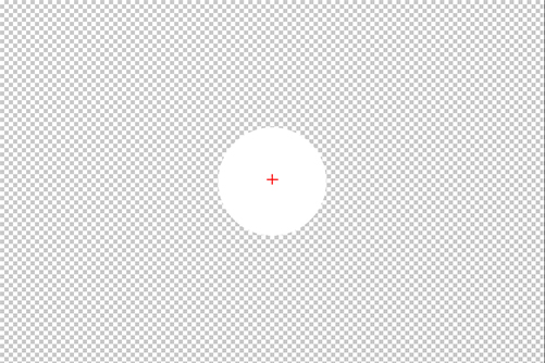

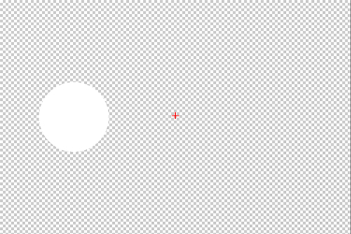

Hallo Hätsch,
so, wie ich es dem Screenshot aus Deinem ersten Beitrag hier entnehme, sieht Deine Maske so aus:
Die Spitze des Animationspfads verwendet als Mittelpunkt grundsätzlich den Mittelpunkt des animierten Bildes. In obigem Fall ist der Mittelpunkt das rote Kreuz im Zentrum, die Maske ist also nach links verschoben.
Damit Deine Maske exakt auf der Animationsspitze sitzt, musst Du die Maske zentriert entwerfen (so, wie es auch Christophs Screenshot mit dem Pentagon zeigt), d.h. das Zentrum Deiner Maske sollte bildmittig (rotes Kreuz) sein:
