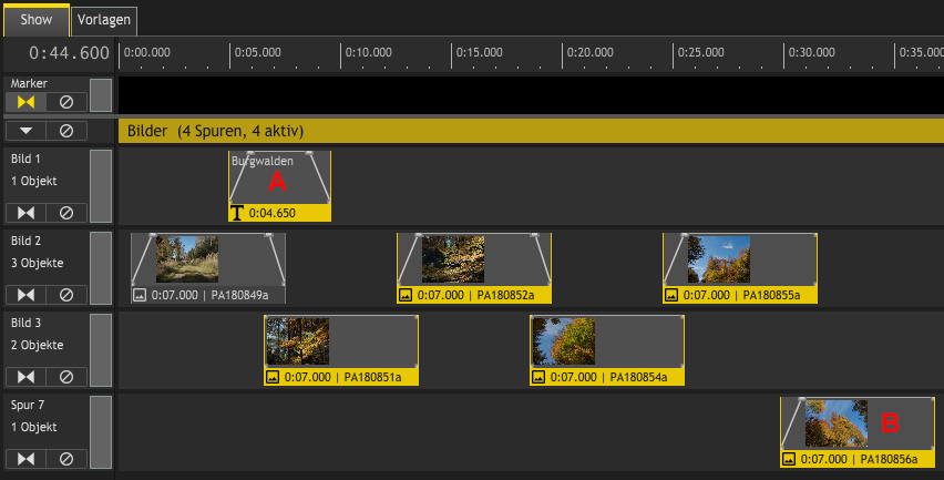

wenn Du Bereiche von Objekten über eine oder mehrere Spuren selektieren möchtest, geht das am einfachsten mit der Shift-Taste: Erstes Objekt des Bereichs einfach (also ohne Shift-Taste) anklicken und dann das letzte Objekt des gewünschten Bereiches mit gedrückter Shift-Taste anklicken. Es werden dann zusätzlich alle Objekte zwischen den angeklickten Objekten selektiert. So kannst Du mir nur zwei Klicks beliebig große Bereiche von Objekten selektieren. :-)

Der folgende Screenshot zeigt genau das, was Christoph meint. Du klickst zuerst auf Objekt "A" und dann mit gedrückt gehaltener Shifttaste auf Objekt "B", dann hast Du die Auswahl wie im Bild angezeigt:

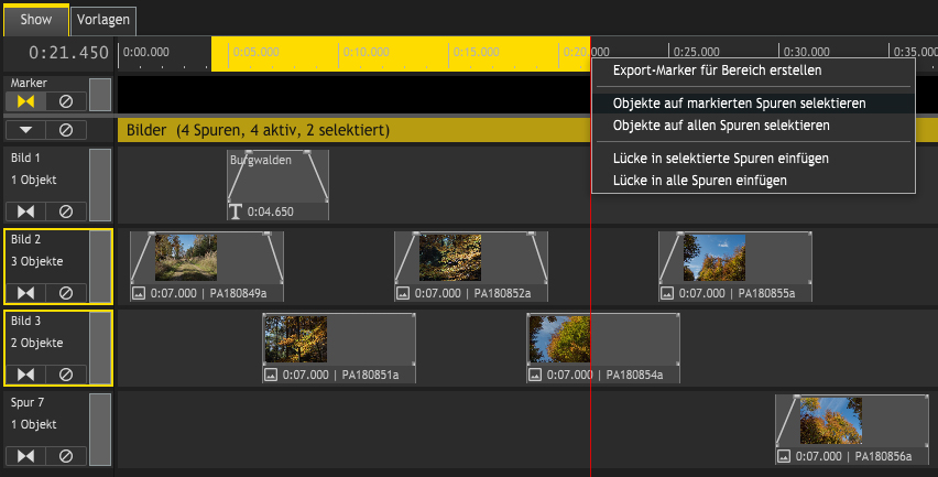

Du markierst mit der linken Maustaste und zugleich gedrückter Shifttaste einen Bereich in der Zeitleiste. Beim Loslassen der Maustaste kannst Du im Kontextmenü dann auswählen, ob Du alle Objekte unterhalb des markierten Bereichs selektieren möchtest oder nur die in den (vorher) markierten Spuren.
