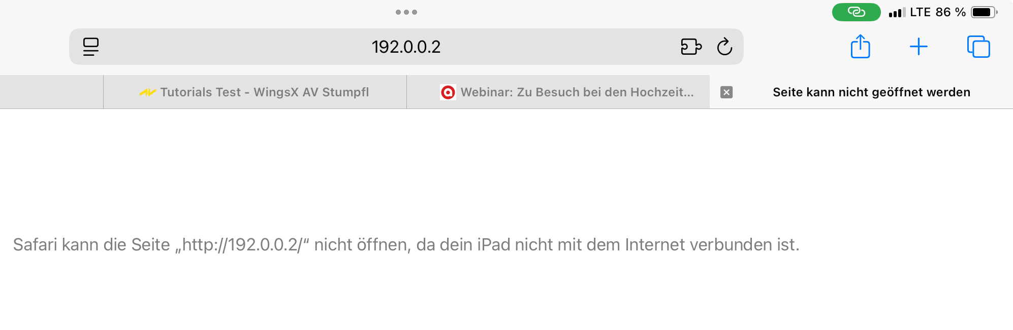

Jetzt kommt mein Problem: WingsX Remote erzeugt einen QR Code mit http://192.0.0.2 Safari auf dem iPad sagt dann aber
Wo ist der Fehler?

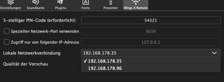

Wenn ich mein Macbook normal zu Hause im Netz habe dann nutze ich LN und WLAN gleichzeitig,
Dann habe ich folgende IP Adressen (funktioniert):

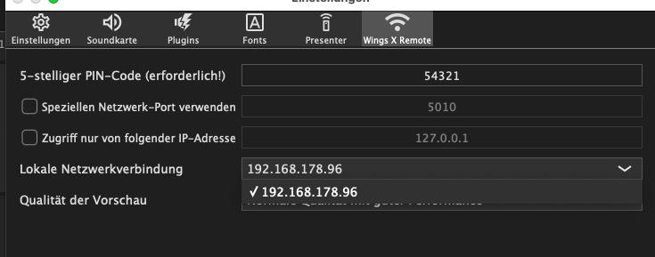

Wenn ich das LAN Kabel löse: (fällt eine IP Adresse weg, funktioniert auch)

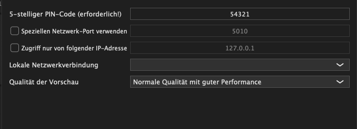

Beim Hotspot sieht es zunächst so aus (funktioniert nicht)
Bildschirmfoto 2025-01-09 um 09.41.35.png (25.26 KiB) 33689 mal betrachtet
Wenn ich dann die IP Adresse 192.0.0.2 aus dem Dropdown-Menü direkt auswähle, funktioniert es immer noch nicht
Ich habe den Eintrag gerade über den Hotspot vom iPad geschrieben. d.h. die Internetverbindung ist da!

wieviele IP-Adressen hast Du in Deinem letzten Fall im Dropdown zur Verfügung? Nur eine oder mehrere?
Re: Wings X Remote über Hotspot vom iPad
Verfasst: 9. Jan 2025, 12:52
nur eine.! Nämlich die 192.0.0.2.

diese Adresse wird übers Internet geroutet und kann somit nicht für Wings X Remote verwendet werden. Kannst Du bitte mal probieren, die LTE-Verbindung zu deaktivieren? Du brauchst nämlich keinen Internetzugang für WX Remote sondern eine lokale Netzwerk-Verbindung zu Deinem iPad.

Nachdem das die einzige eingehende (W)Lan Verbindung ist findet Wings X Remote auch nur die eine IP Adresse und ein verbinden ist problemlos möglich.
