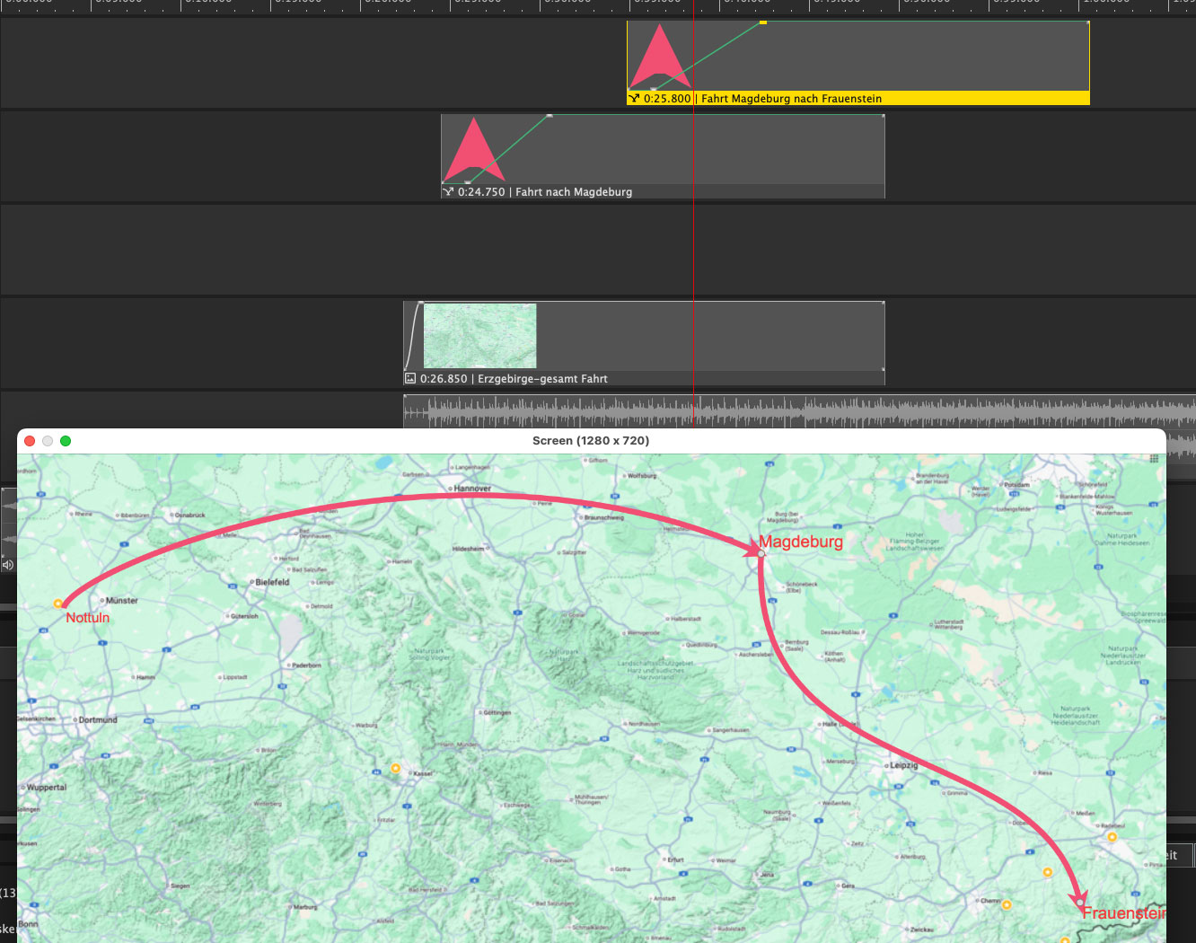

ich habe gerade über eine Landkarte zwei Animationen.
Die erste läuft ganz korrekt. Anschließend kommt die zweite. Dabei habe ich zwei Fehler:
1. Wenn ich langsam mit der Maus den Positionsmarker verschiebe, ist die zweite Animation auf dem Screen sofort komplett da.
2. Bei der Präsentation läuft die Animation komplett, aber der Endpunkt (das Ziel wird nicht angezeigt.

wie schauen denn Deine Deckkraft-Kurven aus?
Laut Deinen Screenshots müsste das alles bestens funktionieren...
Mit Positionsmarker meinst Du sicherlich den Locator, oder?

habe Deine Spuren soeben nachgebaut und den Fehler #2 nachvollziehen können.
Dein Fehler #1 ist kein Fehler. Nachdem Du diese Animation selektiert hast, befindet sich dieses Objekt im Editiermodus, d.h. sobald Du mit dem Locator in diese Animation reinfährst, erscheint sie augenblicklich im Screen. Wenn Du diese Animation deselektierst, ist alles ok.
Bei dem Fehler #2 wird tatsächlich das Ende der ersten Animation nicht angezeigt, d.h. in Deinem Fall das "Zwischenziel" Magdeburg. Das ist wohl ein Fall für Christoph ;) .

ich verstehe das mit dem Zwischenziel "Magdeburg" nicht ganz, denn man sieht doch "Magdeburg" in Deinem Screenshot. Oder stehe ich gerade auf der Leitung?

bei mir war es eben gerade so, dass das Ende der ersten Route (inkl. Text) nicht dargestellt wurde. Definitiv. Nach einem Neustart von Wings X funktioniert das wieder.
Sorry, zu früh geschrien :( . Aber irgendwie seltsam...

die zeitlich erste Route nach Magdeburg lief perfekt.
Problematisch war die in der Timeline darüber liegende aber später ablaufende von Magdeburg nach Frauenstein.
Die Deckkraftkurven sind normal und dürften nicht dazu führen, dass Frauenstein nicht angezeigt wird. Und beim Stand des Locators (danke Gerhard) dürfte nicht die gesamte Animation sichtbar sein.
Ich hatte gerade eine Pause und nach einem Neustart läuft es jetzt wie bei Gerhard richtig! Ich werde das noch einmal bei weiteren Animationen beobachten,

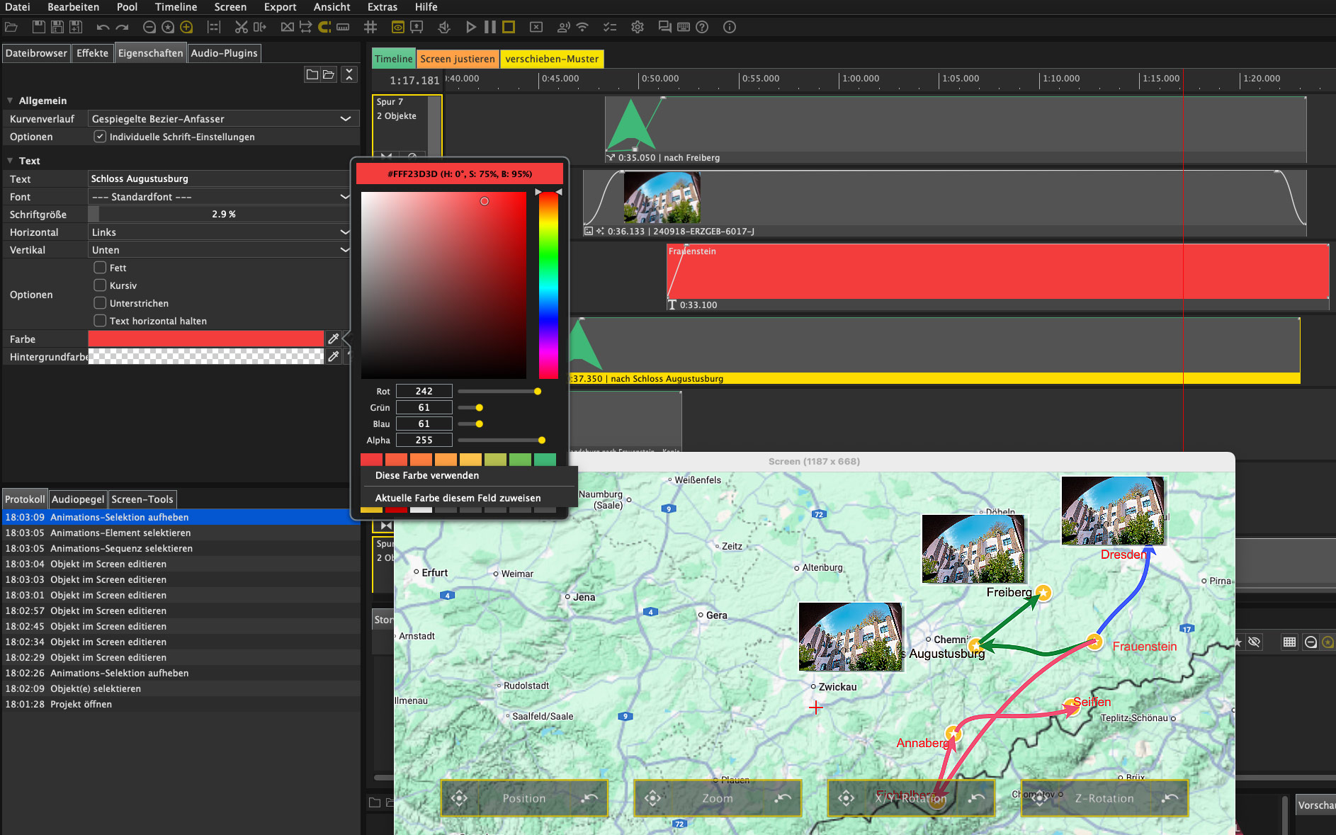

ich melde mich noch einmal zum Thema der Animationen. Ich arbeite gerade umfangreich an einer Karte, die gezoomt wird und 9 verschiedene Animationen enthält.
Es gibt immer mal wieder, dass beim Verschieben des Locators manchmal die gesamte Animation schon dargestellt wird und der Ort nicht erscheint.
Das kann ich dann lösen, indem ich in der Animationskurve den obersten Kurvenpunkt (also dann, wenn die Animation abgeschlossen ist), ein bisschen ruckel.
Ich habe gerade noch ein weiteres Problem:
Wie anhand des Screenshots ersichtlich, sind gerade 6 Animationen sichtbar. Alle Endpunkte sollen in roter Schrift dargestellt werden. (Die Anfangspunkte sind leer). Bei 4 klappt das auch, bei 2 nicht (Schloss Augustusburg und Freiberg).
Die Bilder sind zunächst Platzhalter.

eine Ferndiagnose ist da kaum möglich. Wenn Du mir das (möglichst abgespeckte ) Projekt schickst, schaue ich mir das gerne an.
