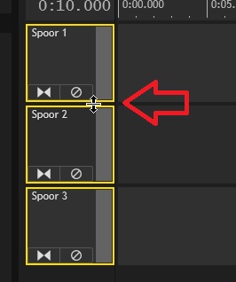

Ich möchte zwecks besserer Übersicht sämtliche Spuren der Timeline in ihrer Höhe verkleinern. Zuerst alle markieren, ja - und dann?

Und dann... dann einfach mit de Maus zur Trennlinie zwischen den Spuren im Spurkopf.
Und dan eine Spur auf die gewünsche Höhe ziehen und loslassen. Dann bekommen alle selektierte Spuren diese Höhe. Fertig.

Mein Gott, so einfach. Vielen Dank Cuno. Wenn man's nicht vergessen hätte.
