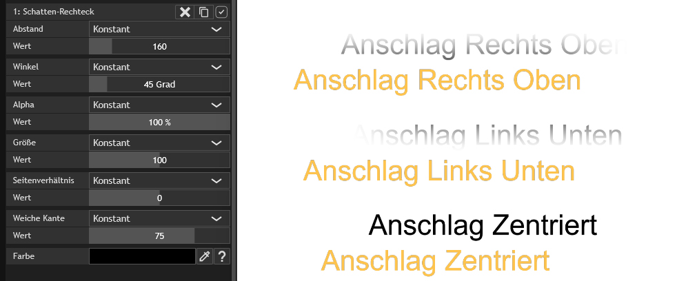

ich denke, dass Du mit Deiner Aussage
Ich vermute mal, das funktioniert gar nicht, bzw. das Werkzeug Schatten-Rechteck ist gar nicht dafür vorgesehen.
Recht hast.
Nach meinen Erfahrungen ist der Effekt Schatten-Rechteck sinnvoll nur auf ein (kleineres)Bild-im-(größeren)Bild anwendbar.
Bei Textobjekten wirkt dieser Schatteneffekt (Weiche Kante) damit grundsätzlich auf den kompletten Text und nicht auf einzelne Buchstaben. Mit reichlich Abstand Schatten-Originaltext kann man das gut sehen:
Ich habe mal drei Texte mit den exakt gleichen Schatten-Einstellungen (siehe Eigenschaften links) eingefügt, nur die Textorientierung ist jeweils verschieden.
Wie man sieht, kommt das Licht bei Rechts Oben von links unten (Schatten nimmt nach rechts oben ab) und bei Links Unten von rechts oben und wirkt jeweils auf die ganze Textzeile. Bei Zentriert (horizontal und vertikal) kommt das Licht zentriert von oben und wirft konsequenterweise keinen (sichtbaren) Schatten.
Könnte man nach dieser Erkenntnis eigentlich ja direkt als "Text-Spezial-Schatten"-Effekt bei bestimmten Anwendungsfällen einsetzen ;) .
Re: Effekt-Schattenrechteck
Verfasst: 13. Feb 2025, 08:10
habe mich in meinem letzten Beitrag etwas missverständlich ausgedrückt :roll: . Das Ganze bezieht sich natürlich nur auf den Schatteneffekt-Eigenschaftspunkt Weiche Kante. Dieser wirkt sich auf den Schatten des kompletten Schriftbilds aus und nicht auf einzelne Buchstaben (wie in den Screenshots oben zu sehen). Daher ist der Einsatz von Weiche Kante nicht so sehr für Texte geeignet.
Wenn man hingegen nur harte Schatten möchte (Weiche Kante=0), kann man den Effekt Schatten-Rechteck auch bei Texten ganz gut einsetzen :) .
