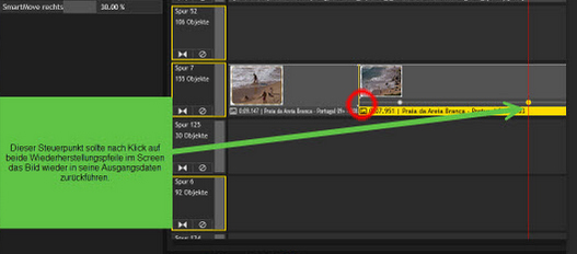

Hallo Hätsch,
wenn Du in den Startpads auf Zurücksetzen klickst, wird das Zoom auf 100% und die Position für X und Y jeweils auf 0 (null) zurückgesetzt.
Wie ich Deinem obersten Screenshot entnehme, sind das aber nicht Deine Ausgangsdaten, sondern:
  • Zoom ist 86,18%
  • Y-Position ist 5 px
  • Außerdem hast Du eine X-Skalierung von 105% und eine Y-Skalierung von 88% eingestellt
Wenn Du genau diese Deine "Ausgangsdaten" in den entsprechenden Keyframe (im untersten Screenshot) einträgst, sollte das Ganze so funktionieren, wie Du Dir das vorstellst.

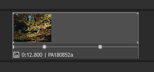

Was Du willst, geht nur mit drei Keyframes in der Steuerspur. Dein Screenshot zeigt aber nur zwei, es fehlt der erste ganz am Beginn der Steuerspur (im Bild rot eingekreist):
Die drei Keyframes müssen folgende Daten enthalten:
  1. Der erste ganz am Anfang Deine Ausgangsdaten (X = 0 px | Y = 5 px | Zoom = 86,18% | X-/Y-Skalierung 105%/88%)
  2. Der zweite die hier angestrebte Lage (X = 17 px | Y = -41 px | Zoom = 103,55%)
  3. Und der letzte (dritte) wiederum die Daten der Ausgangsposition (wie 1.)
Die Steuerspur sieht dann in etwa so aus:

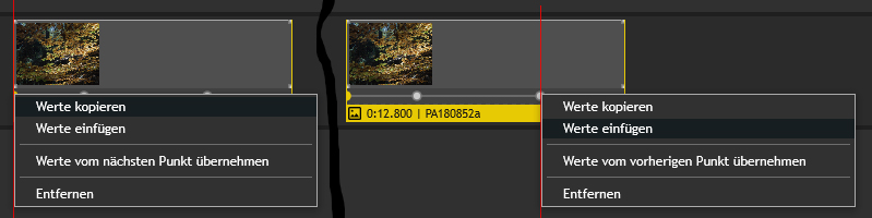

Nachdem die Keyframes 1 und 3 gleiche Werte besitzen, kannst Du die Daten einfach kopieren, indem Du
  • mit der rechten Maustaste auf den ersten Keyframe klickst und im Kontextmenü Werte kopieren auswählst und dann
  • mit der rechten Maustaste auf den dritten Keyframe klickst und im Kontextmenü Werte einfügen wählst (siehe Screenshot unten).
