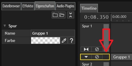

Es ist schade, dass anscheinend die Gruppenspuren keine Eigenschaften mehr haben. Die Gruppenspuren zu benennen und farblich zu markieren war frrüher für die Orientierung bei Projekten mit sehr vielen Spuren (manchmal mehr als 100 Spuren, in vielen Gruppen angeordnet) sehr hilfreich.
Re: Gruppenspuren
Verfasst: 13. Mär 2025, 12:36
Hallo AlAlMu,
Wieso Schade? Gruppenspuren haben auch in WIngs X ihre EIgenschaften. Einfach doppelklick im Spurkopf (rechts vom Verbotsschild), und das Eigenschaftenpanel öffnet sich:
Eigenschaften Gruppenspur.jpg (23.95 KiB) 10827 mal betrachtet
Re: Gruppenspuren
Verfasst: 13. Mär 2025, 13:30
von AlAlMu
Danke, hatte ich nicht gefunden.
