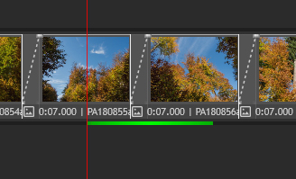

  • Mehrere Spuren auf einmal anlegen ist nicht möglich. Ist aber auch nicht nötig. Wenn Du nämlich ein oder mehrere Objekte in eine neue Spur einbringen möchtest, ziehst Du die Objekte (aus Pool oder Storyboard) einfach in den Zwischenraum zwischen den Spuren, wo die neue Spur angelegt werden soll. Sobald die grüne Markierung erscheint, lässt Du die Maus los und es wird automatisch eine neue Spur mit den neuen Objekten erzeugt:

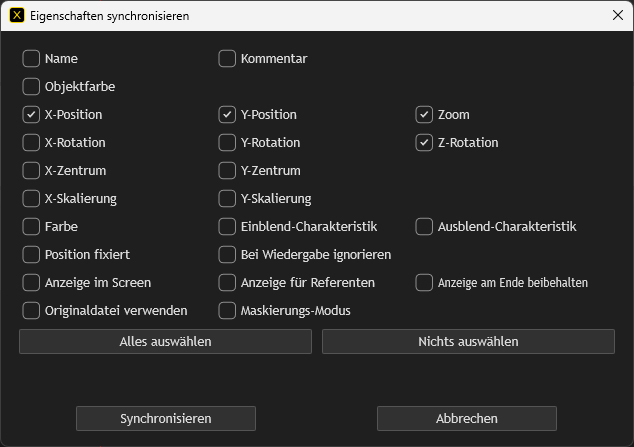

  • Eigenschaften eines Objektes auf mehrere andere zu übertragen funktioniert mit der Funktion Eigenschaften synchronisieren....
    • Dazu gibst Du in einem ("Master-")Objekt die Werte der Eigenschaften entsprechend ein.

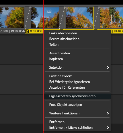

    • Dann selektierst Du alle Objekte, auf die Du diese Eigenschaften übertragen möchtest, einschließlich des "Master"-Objekts.
    • Ein Klick mit der rechten Maustaste in die Infozeile des Master-Objekts öffnet ein Kontextmenü, in dem Du Eigenschaften synchronisieren... auswählst.
    • Daraufhin erscheint ein Fenster, in dem Du die zu synchronisierenden Eigenschaften anhaken kannst.
    • Mit einem Klick auf Sychnronisieren werden allen angehakten Eigenschaften aus dem Master-Objekt auf alle anderen selektierten Objekte übertragen.
