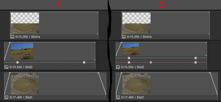

sorry, in meinem letzten Beitrag habe ich in meiner Erläuterung die mittlere und obere Spur vertauscht. Das Insert-Bild muss natürlich in die mittlere, der untere Teil des TIF-"Halbbilds" in die oberste Spur.
Ich habe das mal schnell an einem Mikro-Projekt durchgespielt und zwei Varianten der "Versenkungsszene" realisiert. Die Timeline sieht dann so aus:
Nochmal die Vorgehensweise (diesmal hoffentlich richtig ;) ):
  • Die untere Spur enthält das komplette Bild als jpg (Bild1).
  • In die mittlere Spur wird das Insert-Bild mit entsprechenden Zoom- und Positionseinstellungen auf der Steuerpur eingefügt (Bild2).
  • Die obere Spur enthält den unteren Teil des Bilds, in den das Insertbild versenkt werden soll.
    Den transparenten Anteil im oberen Teil des Bilds löschst Du mit PS o.ä. heraus und speicherst es im TIF- oder PNG-Format ab (Bild1a/Bild1b). Dieses TIF-Bild mit Transparenz-Anteil wird sozusagen dem unteren, kompletten JPG-Bild überlagert. Dadurch kann keine sichtbare Schnittkante entstehen. Außerdem lässt sich auf diese Weise leicht ein fließender transparenter Übergang erstellen.
Zu den Varianten:
Szene 1:
Das ist die einfache Variante. Der obere, transparente Anteil wurde einfach mit dem Rechteck-Auswahlwerkzeug "hart" herausgelöscht. Der "Untergang" des Insertbilds wirkt unnatürlich.
Szene 2:
Hier wurde der tranparente Anteil mit dem "Lasso-Werkzeug" mit unregelmäßigem unteren Rand ausgewählt und mit weicher Kante (Auswahloption in PS: Auswahl > Auswahl verändern > Weiche Kante...) ausgeschnitten. Durch die weiche Kante wirkt das Ganze durch die langsam abnehmende Transparenz natürlicher.
Durch Einfügen einer Rotations-Steuerspur kann man das sinkende Bildchen noch leicht hin- und herschwenken lassen, sieht dann noch etwas realistischer aus.

um nur schnell mal zu gucken, was ich meine, musst Du die Szenerie nicht nachbauen. Lade Dir einfach das von mir erstellte Miniprojekt herunter und schaue Dir die 2. Hälfte ("Szene 2") an. Das hast Du in zwei Minuten erledigt und siehst dann, was ich meine. Hier nochmal der Link:
https://magentacloud.de/s/QoBYfKyLY2Kyx3p
In Deinem letzten Beitrag schreibst Du:
...Bild, das du bereits zu 2 Drittel ins Wasser getaucht hast. Das Bild ist dann von der Wasseroberfläche - sagen wir mal 20 cm unterhalb dieser sichtbar mit abnehmender Transparenz, vom unteren Drittel des Bildes ist nichts mehr sichtbar
Genau dieses Verhalten zeigt die 2. Szene meines Mini-Projekts. Dazu brauchst Du keine Maske. Die "20 cm mit abnehmender Transparenz" erzeugst Du einfach mit der weichen Kante von Bild1b. Das zugehörige Photoshop-Bild mit den transparenten Anteilen, aus dem Bild1b entstanden ist, habe ich im PSD-Format im Ordner "Bilder" mit abgespeichert. Und falls Du anstatt 20 cm 30 cm abnehmende Transparenzmöchtest, musst Du beim Herauslöschen der Transparenz einfach eine noch weichere Kante einstellen.
