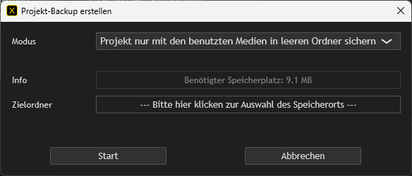

direkt aus Wings heraus können grundsätzlich keine Dateien gelöscht werden. Aber Du kannst das "indirekt" machen, und zwar mit Projekt-Backup erstellen:
Dazu erstellst Du einfach ein Backup mit dem Modus Projekt nur mit den benutzten Medien in leeren Ordner sichern.
Dann löschst Du alle originalen (Bild)Dateien aus dem "richtigen" Projektordner und kopierst die aus dem Projekt-Backup, in dem sich ja nunmehr ausschließlich die verwendeten Opjekte befinden, in den Projektordner zurück.
