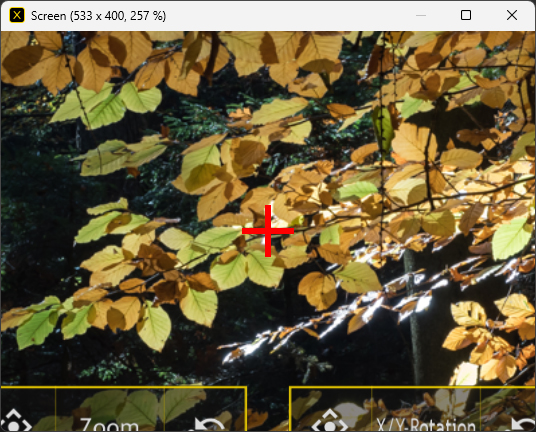

Meine Beschreibung oben betrifft das ISE, also ein Bildobjekt zoomen. Du meinst sicherlich das Zoomen in den Screen, so wie es auch Cuno beschreibt, also lediglich den Inhalt des Screens vergrößern. Und da die Startpads zum Screeninhalt gehören, werden natürlich auch diese mitvergrößert und verschwinden dann auch teilweise:
Und da wäre es tatsächlich eine gute Idee, wie von Dir vorgeschlagen, diese Pads unabhängig von der ausgewählten Screenvergrößerung stets an der gleichen Stelle zu haben. Denn man vergrößert ja den Screeninhalt, um dann genaueste Positionierungen oder Zoomeinstellung tätigen zu können. Und dann ist genau das Pad gerade nicht sichtbar, das man an dieser Stelle zum Bearbeiten bräuchte.

Hallo Gerhard und Alfred,
wenn man stark in den Screen hineinzoomt, werden die Startpads u.U. tatsächlich "weggezoomt", aber das sollte nicht stören, denn in den meisten Fällen geht es bei der Feinjustage ja ums Verschieben von Inhalten und das geht jederzeit auch ohne "Position"-Pad, weil man die Position ja auch einfach durch Verschieben der Objekte selbst im Screen bewerkstelligen kann. Das ist für mich sowieso die präferierte Art und Weise, Objekte beim In-Screen-Editing zu verschieben, weil man diese somit quasi einfach mit der Maus "anfassen" und bewegen kann.

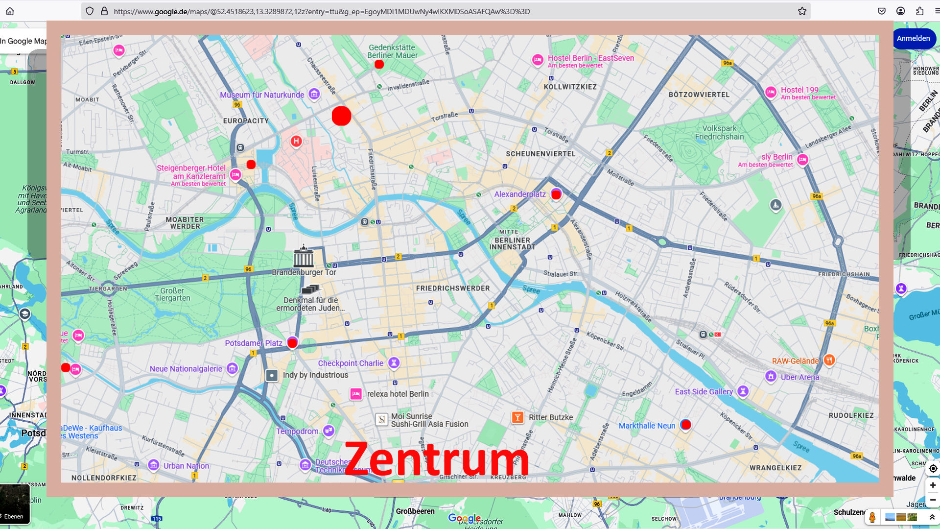

ich kann es dir nicht ganz genau nachstellen, da ich mein Problem anders gelöst habe, dennoch der Versuch einer kurzen Beschreibung, bezogen auf den angehängten Screenshot.
Das Bild im rosa Rahmen liegt über dem Bild (Landkarte), das den ganzen Screen ausfüllt. Die roten Markierungspunkte sind wiederum eigene Bilder. Diese wurden ortsgenau passend zu der hinten liegenden Landkarte erzeugt. Das Bild im Vordergrund ist ein Ausschnitt dieser Landkarte und wird von einer sehr kleinen Zoomstufe (so dass die beiden Landkarten denselben Maßstab haben) auf groß gezoomt. Die roten Punkte sollen dabei ihre Position auf der (vorderen Landkarte behalten). Die roten Punkte wurden absichtlich in eigenen Bildern erzeugt, da sich deren Größe beim zoomen nicht verändern soll.. Das Problem war, die exakte Positionierung der roten Punkte bei hoher Zoomvergrößerung.
Ich bin nicht sicher, ob ich mich an den Vorgang noch richtig erinnere. Irgendetwas war, das mich beim Arbeiten entsprechend deiner Beschreibung hinderte. Aber, wie gesagt, ich hab es inzwischen anders aufgebaut.
Das Problem der Drehungen besteht auf jeden Fall. Bei früheren Projekten musste ich Bilder mit ähnlichem Inhalt an bestimmten Stellen mit Drehungen (und Skalierung) zur Übereinstimmung bringen, was nur mit hoher Vergößerung gut funktionierte. Ich hab das mit Wings X noch nicht ausprobiert, denke aber, dass sehr hilfreich wäre, wenn die Buttons sichtbar wären.
