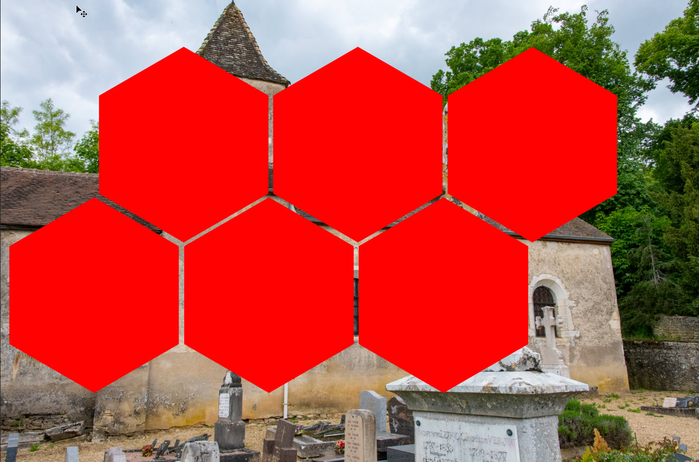

Wie im Anhang ersichtlich, möchte ich 6 hexagonale Bilder aus entweder einem oder 6 verschiedenen Fotos und sie so anordnen. Sicherlich eine interssante Darstellung in Wings.
Meine Herausforderung in PS - wie bekomme ich eine hexagonale Auswahl auf einem Foto. Hier meine - wahrscheinlich umständliche - Vorgangsweise, die ich gerne mit euch teilen möchte.
a) Mit Polygonwerkzeug und gedrückter Shift und kontrastreicher Farbfüllung ein Hexagon in einer neuen Datei mit transparentem Hintergrund aufziehen, dieses für spätere Verwendung speichern.
b) Das soeben erstellte Hexagon auf ein Bild ziehen, du hast denn zwei Ebenen, die obere ist die mit dem Hexagon.
c) Hexagonebene markieren, dann im Menü Auswahl auf Motiv gehen und das rote Hexagon ist ausgewählt, aber immer noch gefüllt.
d) Um schließlich eine reine Auswahl zu erhalten, die Ebene über der Bildebene in den Papierkorb ziehen und übrig bleibt die Auswahl.
Hab ich zufällig entdeckt. Falls es einen kürzeren Weg in PS gibt, bitte um Klärung.

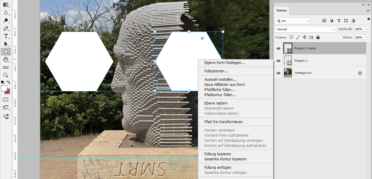

Für Dionys: ich bin deinen Anleitungen in Photoshop gefolgt, habe das Hexagon direkt auf das Foto aufgezogen, rechte Maustaste, doch doch war Ebene rastern ausgegraut. Was habe ich falsch gemacht?

Das kann ich von hier aus nicht beurteilen. Jedenfalls muss die Ebene mit dem Polygon angewählt bzw. das zu rendernde Polygon ausgewählt sein, mit der rechten Maustaste sollte sich das entsprechende Kontextmenü öffnen.Was habe ich falsch gemacht?
"Ebene rastern" ist bei mir jedenfalls nicht ausgegraut, siehe Screenshot. Ich verwende ein ganz normales 8 Bit/Kanal sRGB-Bild. Ich arbeite hier mit PS 26.5.0.
