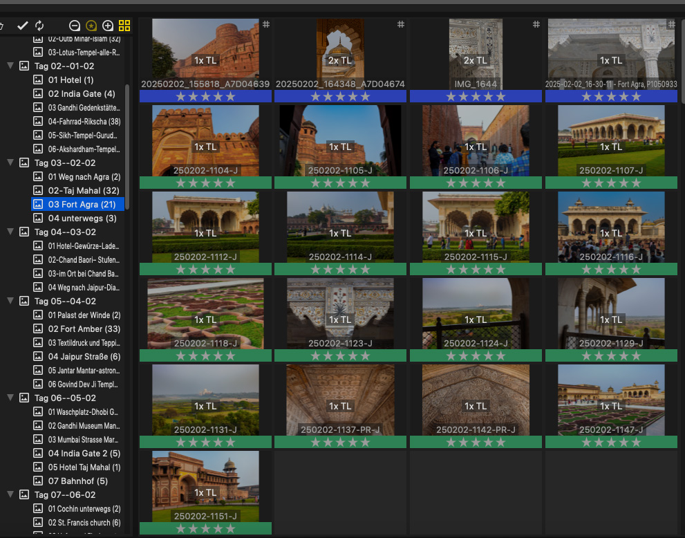

wenn ich Wings X das erste Mal am Tag starte,, erhalte ich immer einen Hinweis, dass nicht alle Dateien vorhanden sind.

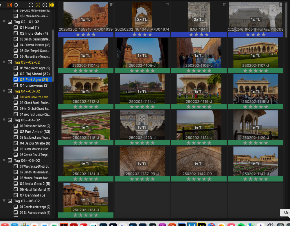

Nachdem ich dann Dateien aktualisieren getippt habe,
Bildschirmfoto 2025-07-12 um 18.46.28 Kopie.jpg (324.51 KiB) 11250 mal betrachtet

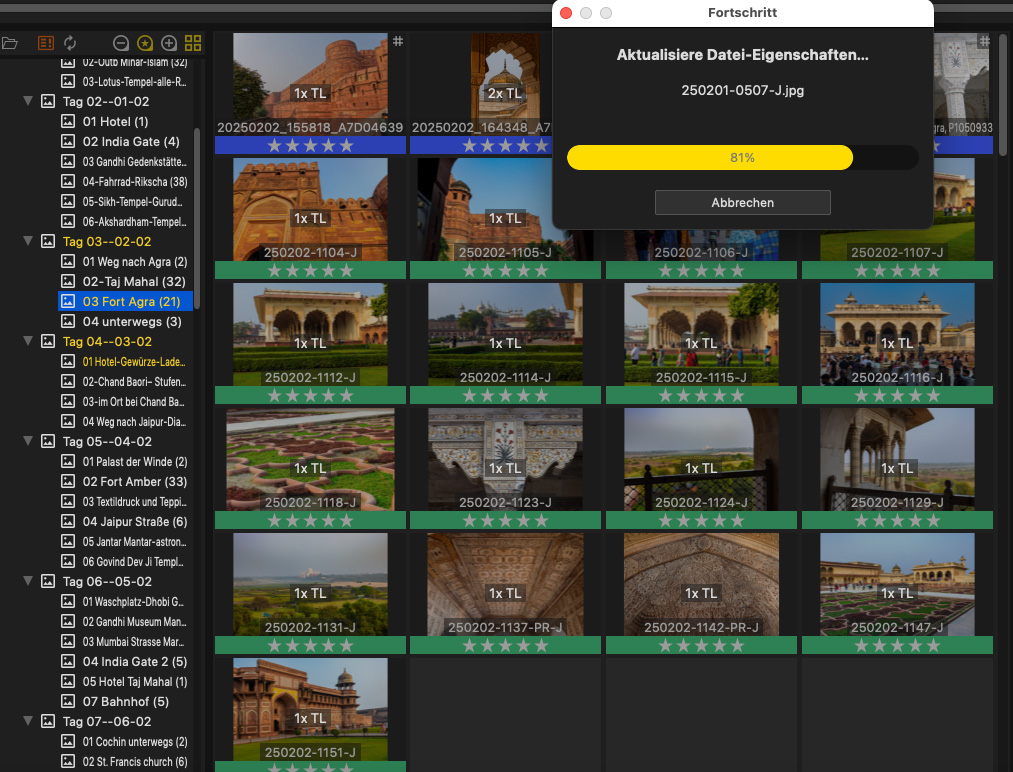

ist die Welt bis morgen wieder in Ordnung
Bildschirmfoto 2025-07-12 um 18.46.39 Kopie.jpg (332.68 KiB) 11250 mal betrachtet
Morgen dann wieder das gleiche Szenario.
Wie behebe ich das?

probier's mal mit Abspeichern nach dem Aktualisieren, dann sollte das funktionieren.
Re: fehlende Bilder sind doch vorhanden
Verfasst: 12. Jul 2025, 21:45
Gerhard hat das genau richtig beschrieben: Solange Du Dein Projekt nach dem Aktualisieren nicht speicherst, kann sich dieser Zustand nicht ändern, weil Du ja jedesmal mit dem Projekt startest, das eben keine aktuellen Datei-Informationen beinhaltet. Falls das Problem trotz Speichern auftritt, dann melde Dich bitte noch einmal.

ihr habt beide recht. Da ich aber gerade in der Erstellung einer umfangreichen Show bin, sichere ich regelmäßig und sogar mit nächster Laufnummer.
Daran kann es "eigentlich" nicht liegen. Ich glaube aber, ich habe das Problem in meinem Workflow gefunden. Ich muss die Show erweitern. Hierzu nutze ich Adobe Bridge und vergebe entsprechend Sterne. Und diese Sterne verändern die Dateien im Bilderverzeichnls.
Danke und einen schönen Sonntag.
Verfasst: 13. Jul 2025, 22:09
Guten Abend Achim,
ja, Du hast das richtig erkannt. :-) Wenn Du Bewertungen von Bildern änderst, dann ist das eine Änderung der Datei auf der Festplatte außerhalb von Wings X. Daher werden diese Dateien dann im Pool gelb angezeigt und Du musst einmal die Dateieigenschaften aktualisieren lassen. Es hat also alles seine Richtigkeit und funktioniert genau wie beabsichtigt. :-)
