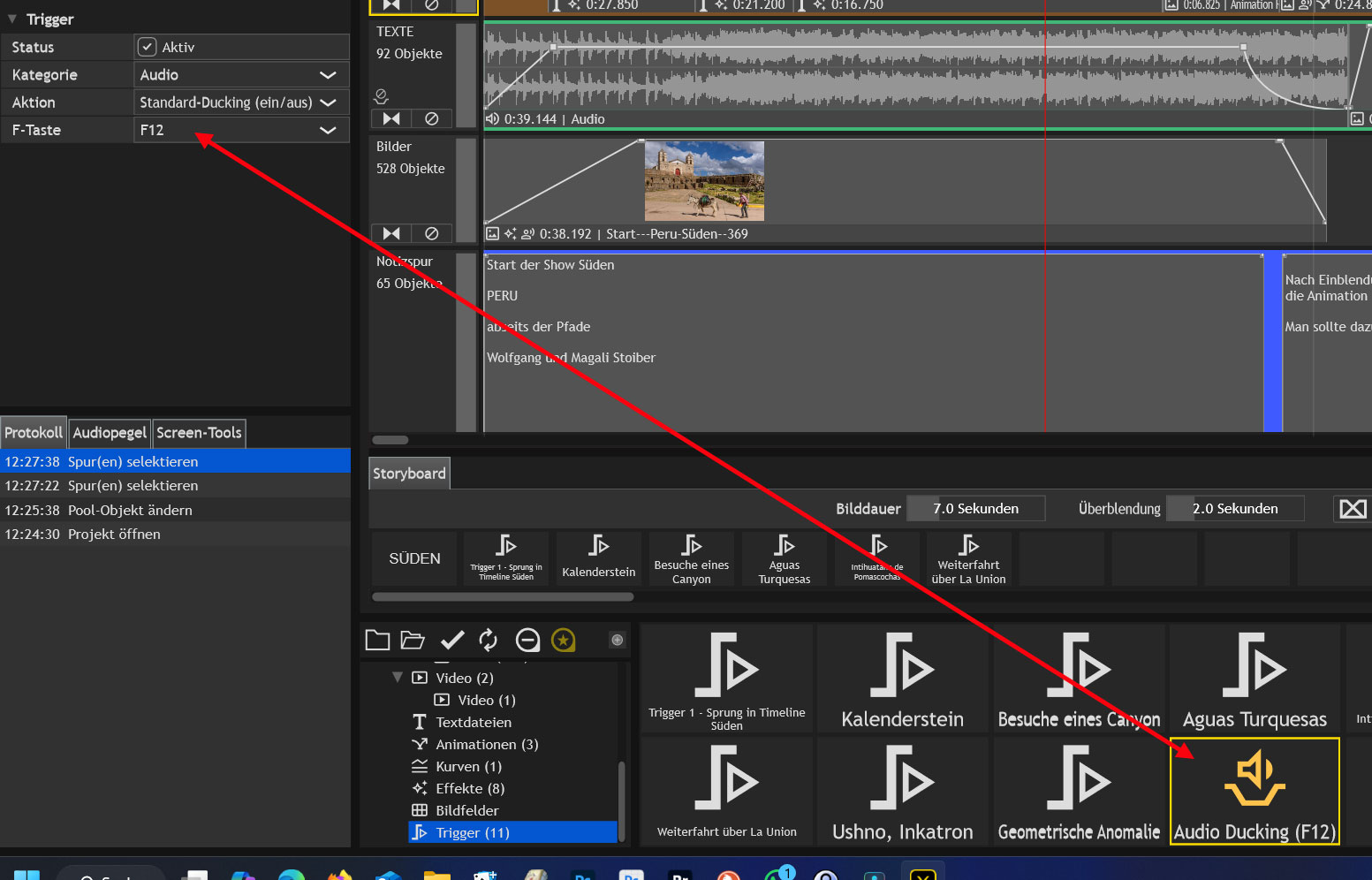

Ich habe mir einen Audio Trigger erstellt welcher Problemlos funktioniert. Die Funktion der Tastenzuweisung jedoch nicht oder ich mache etwas falsch.
Egal welche Taste ich zuweise es funktioniert nicht.

wenn ich mich richtig erinnere, funktionieren die F-Tasten bei Triggern nur im Play bzw. Pause-Modus - hast du das beachtet?

danke für Deine Bemühungen. Ich konnte auch im Playmodus und Pause modus keine F-Tasten setzen.

das war wohl ein Missverständnis. Mit den F-Tasten lassen Trigger auslösen, nicht setzen.
