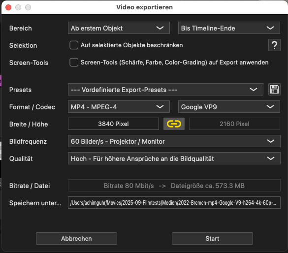

Guten Abend.
Gibt es bei der Generierung mit diesem Codec auf dem Mac etwas zu beachten?
Da er verlustfrei sein soll, müsste die Datei (nach meinem Dafürhalten, oder verstehe ich etwas nicht?) eigentlich größer als eine h264 Datei sein.
Nicht nur, dass die Video Datei außer VLC und handbrake mit keiner meiner Mac-Apps (die irgendwie mit dem Quicktime-Player verbandelt sind, auch nicht mit Final Cut Pro) angezeigt werden kann, ist die auch kleiner als eine generierte mp4-Datei.
Was mache ich falsch?
Bildschirmfoto 2025-10-02 um 18.47.44.png (61.02 KiB) 18887 mal betrachtet
Re: Hoffnung auf "verlustfreien" Videocodec in WingsX ?
Verfasst: 2. Okt 2025, 20:05
von Christoph Koch
Hallo! Ich sehe im Screenshot den VP9 Codec und nicht den Cine Form HD. Der VP9 ist durchaus komprimiert.

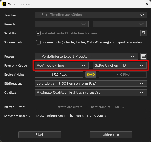

Verfasst: 2. Okt 2025, 20:45
ich stehe auf dem Schlauch, wo / wie finde ich den Cine Form HD Codec?
Verfasst: 2. Okt 2025, 21:30
ein Screenshot sagt hier mehr als Text...
