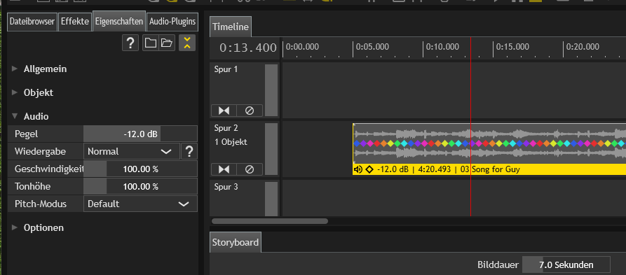

Das Plugin funktioniert mit meiner Pro Version nicht richtig. In den Eigenschaften des Audio-Objekts wird kein Eintrag "Audio-Beats" angezeigt, sodass ich die farbigen Beats nicht aktivieren/deaktivieren kann.
Screenshot 2025-09-24 121358.png (47.92 KiB) 5282 mal betrachtet
Bitte um Info. Danke.

Hallo Josef,
die Audio-Beats-Einstellungen findest Du im Pool-Objekt (und nicht im Timeline-Objekt), weil die BeatEdit-Datei eben dem Objekt im Pool zugewiesen ist.
Wenn noch etwas unklar sein sollte, dann frag bitte noch einmal nach.
