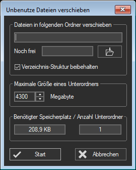

wir sind gerade dabei, das Thema dieses Threads etwas zu verbiegen. Hier geht es um die Entfernung nicht genutzter Datei(objekte) aus einem Projekt. Das Löschen bzw. Verschieben von in einem Projekt nicht verwendeten Dateien wurde bereits in einem anderen Thread besprochen (viewtopic.php?t=1445)
Dabei kam der Vorschlag, es einfach so wie in Wings 7 zu halten:
Auch ich würde das für eine optimale, super Lösung halten. Und auch Christoph hatte in einem Beitrag geschrieben:
ja, so eine Lösung kann ich mir in Wings X auch vorstellen. Ich setze es auf die ToDo-Liste. :-)
Falls es weiter um das Thema Löschen/Verschieben ungenutzter Dateien geht, sollten wir vielleicht im oben erwähnten Thread weitermachen...
