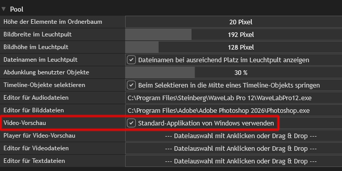

bei mir funktioniert das auch nicht. Aber ich habe in den Einstellungen den Windows-Standard-Player ausgewählt:
Da startet dann zwar jedesmal der VLC-Player (oder was man sich so als Standard in Windows eingerichtet hat), aber ich find's allemal besser, als jedesmal das anzuguckende Video in die TL zu ziehen und hinterher wieder zu löschen.

dein Tipp hat sehr geholfen. Video wird jetzt im Vorschaufenster angezeigt, dann ploppt der Player (bei mir VLC) auf und das Video wird im Vollbild abgespielt, sogar noch besser als wenn es im kleinen Vorschaufenster abgespielt wird. Super, Vielen Dank!
