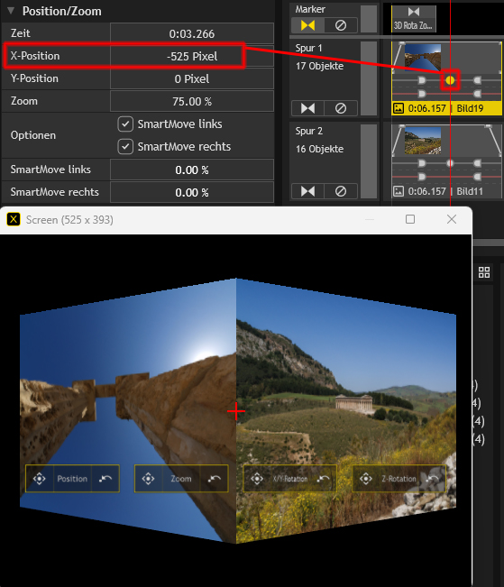

Besonderheiten bei der 3D-Rotation mit Zoom (im Screenshot blau bzw. gelb umrandet)
Hier wird zwischen dem Start- und End-Keyframe auf der Position/Zoom-Steuerspur (in beiden Bildobjekten!) noch ein zusätzlicher Keyframe eingefügt, der den Zoomfaktor bestimmt (im Screenshot X bzw. Y).
  • Die beste Wirkung wird m.E. erzielt, wenn dieser Keyframe genau in der Mitte zwischen Start- und End-Keyframe liegt und beide SmartMoves auf 0% eingestellt sind.
    (Achtung: SmartMoves nicht einfach im Kästchen abklicken. Wenn diese nicht auf 0% stehen und deaktiviert werden, hat das eine andere Wirkung als wenn sie tatsächlich 0% sind.)
    Erfahrungswerte: Bei horizontaler Drehung zeigt ein Zoomwert von 75%, bei vertikaler Drehung von 50% eine recht gute Wirkung.
  • In den Keyframes X und Y müssen allerdings nicht nur die Zoomwerte, sondern auch die Parameter für die X- bzw. Y-Position berechnet und eingetragen werden.
    Die Berechnung erfolgt bei der horizontalen Rotation einfach nach der Formel
    X = (E-S)/2*z, in Worten: Endpunkt minus Startpunkt, diesen Wert halbieren und das Ganze mit dem Zoomfaktor (75% = 0,75) multiplizieren,
    am konkreten Beispiel (Achtung Algebra ;) : Minuszeichen beachten!): -1400 - 0 = -1400, davon die Hälfte ergibt -700, multipliziert mit 0,75 ergibt -525. Diesen Wert nun bei X-Position eintragen.
Analog dazu gilt für die vertikale Rotation Y = (E-S)/2*z
