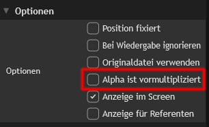

ich kenne das. Bei mir ist das bislang aber nur bei PNG-Dateien aufgetreten. Der weiße Rand verschwindet (wenigstens bei mir), wenn Du in den Eigenschaften des Bildobjekts die Option Alpha ist vormultipliziert abwählst:
Ich hoffe, das funktioniert auch bei Dir...

beten Dank für den Tipp mit dem „vormultiplizieren Alpha“. Leider hilft das auch nichts.
Ich werd’s dann mal mit dem Aphakanal probieren.
