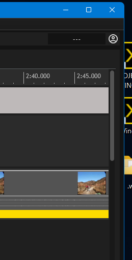

was mache ich falsch. Ich habe ein mp4 Video (1:26h) in die Timeline gezogen und wenn ich die Timeline starte (um das Video zu beschneiden) bekomme ich nur ein Standbild. In der Anzeige sehe ich.
Wenn ich anhalte sehe ich das nächste Bild. Nach dem Start verändert es sich aber nicht.
