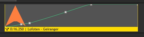

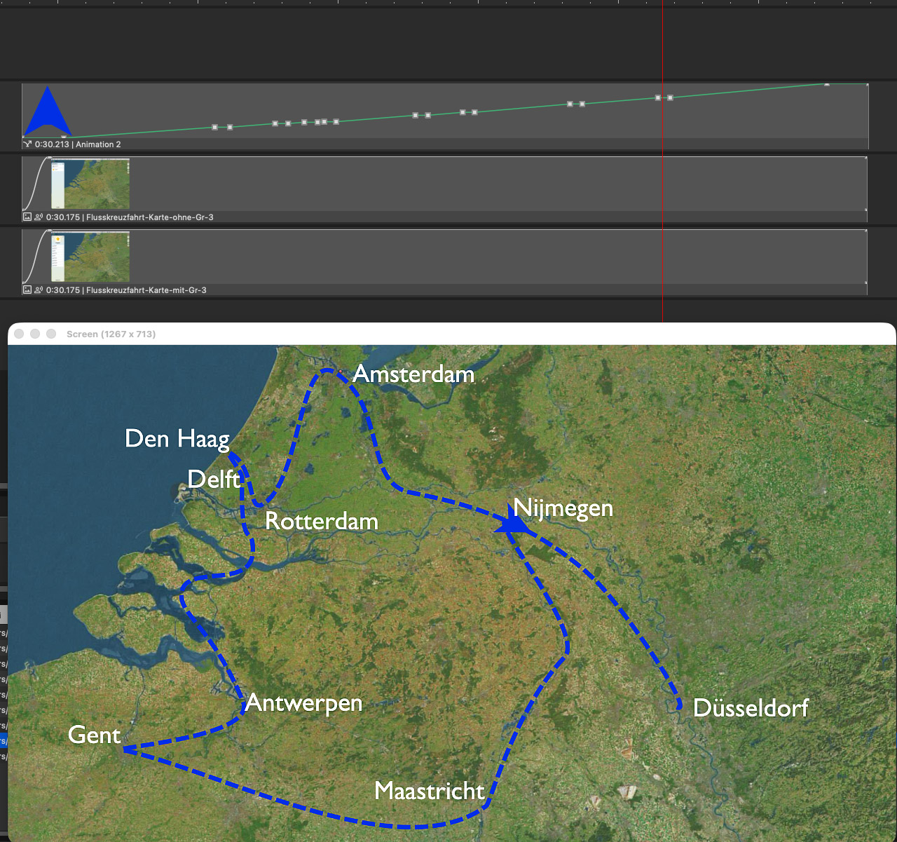

gibt es eine Möglichkeit, die Animation automatisch auf eine gleichmäßige "Geschwindigkeit" ohne Ppopelei" zu bringen? Mal wird der Pfeil schneller, mal langsamer und ist nur durch vieles Verschieben und Einfügen von Markerpunkten zu erreichen.
Danke und liebe Grüße aus Hof
Jürgen

Hallo Jürgen
wenn ich die Animation richtig verstanden habe, musst du die grüne Linie immer als eine durchgängige Gerade haben, d.h. dein dritter Punkt (direkt über dem "o" von Lofoten) müsste höher sein. Ich denke, die Punkte sind gekommen, damit du entsprechende Kurvenverläufe erhältst.
Schwierig wird es, wenn du Orte mit Stops in der Animation einbaust.
- Beiträge: 546
Hallo Jürgen, hallo Achim,
genau zu diesem Thema gab es schon mal einen Thread, in dem das Ganze erklärt wird:
viewtopic.php?t=952
viewtopic.php?t=952
