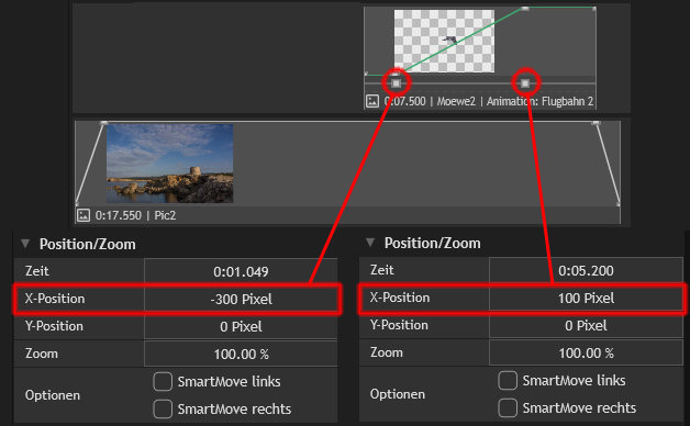

Es gibt eine Möglichkeit, mit denen man ein animiertes Bild auch über den Screenrand hinaus fliegen lassen kann. Dabei müssen allerdings zwei Dinge kombiniert werden:
  • die Animation
  • und die dynamische Position des animierten Bildes
Wie schon beim anderen Thread, lasse ich eine Möwe durchs Bild fliegen, und zwar von links außerhalb des Screens nach rechts außerhalb des Screens.
Dazu verwendet man zusätzlich zur Animation eine Steuerspur Position/Zoom. Die Steuerspur enthält zwei Keyframes, die exakt unter den Start- bzw. Ziel-Knotenpunkten liegen sollten.
  • Beim ersten ("Start"-)Keyframe wird die X-Position soweit nach links verschoben, bis die Möwe noch nicht sichtbar ist, in unserem Fall also -300 px.
  • Beim zweiten ("Ziel"-)Keyframe wird die X-Position soweit nach rechts verschoben, bis die Möwe nicht mehr sichtbar ist, in unserem Fall also 100 px.
Hier laufen also zwei Bewegungsvorgänge parallel ab: Zusätzlich zur Animation wird die Möwe noch über die Steuerspur "angetrieben".

Vielen Dank Christoph! Eigentlich logisch, vielleicht wäre ich beim Ausprobieren sogar selber draufgekommen.
