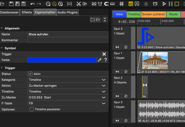

ich versuche gerade von einer Intro-Timeline mittels eines Triggers (sowohl Screentrigger als auch in der Intro-Timeline abgelegten Trigger an den Start einer normalen Timeline zu springen.
Irgendwie klappt das nicht. Der Trigger wird irgendwie ignoriert.
Was habe ich wohl falsch gemacht.
Bildschirmfoto 2026-06-08 um 14.18.37.png (104.14 KiB) 1906 mal betrachtet
Re: Sprung in andere Timeline
Verfasst: 8. Jun 2026, 21:56
Du benutzt den falschen Trigger. Der Trigger "Timeline - Zu Marker springen" tut genau das, was sein Name ausdrückt: Er setzt den Locator der angegebenen Timeline auf einen Marker - nicht mehr und auch nicht weniger. Insbesondere startet dieser Trigger keine Timeline und stoppt auch keine andere Timeline. Wenn Du das möchtest (und das nehme ich an), dann musst Du den Trigger "Timeline - Einzelne Timeline wiedergeben" benutzen. :-)
Verfasst: 9. Jun 2026, 15:44
Lieber Christoph, lieber Jürgen,
vielen Dank für eure Hilfestellung.
Ja so klappt es ! Auch so wie ich es wollte (wenn meine Intro auch noch ein wenig kleiner ist als die von Jürgen :lol: ).
