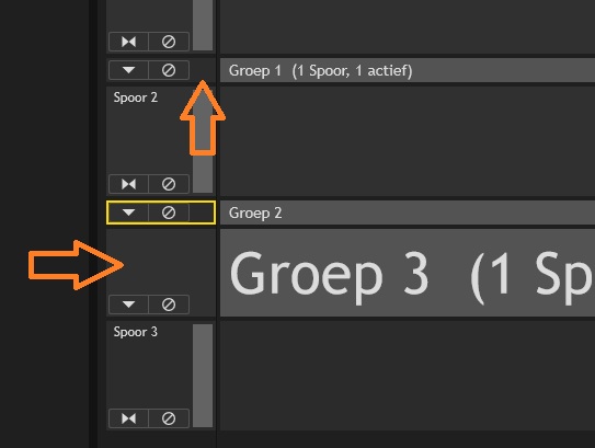

In der Timeline finde ich bei Rechtsklick in einen Spurkopf "Gruppenspur hinzufügen" aber nicht entfernen.
Bei Rechtsklick in eine Gruppenspur klappt sie auf/zu, aber es hat keine Option für bearbeiten oder entfernen; sie lässt sich auch nicht markieren...

Hallo Erhard,
Du hast nichts falsch eingestellt, du kickst nur an der falschen Stelle.
Genau wie bei alle andere Spuren, wird der Spur nur selekiert wenn außerhalb der beiden Schaltflächen geklickt wird.
Da eine Gurppenspur normalierweise genau so hoch ist, wie die zwei Schaltflächen, muss rechts daneben geklickt werden.
Dann wird auch der Spur selektiert und das Eigenschaftenpanel zeigt alle Eigenschaften.
Und Rechtsklick an der gleiche Stelle öffnet das Kontekstmenü.

Merci für Deine Information, aber hier funktioniert das immer noch nicht, da die Gruppenspuren aus einem w7 Import stammen.
Dazu kam: ich habe die Anzeige für "Spur-Schieberegler" deaktiviert, um nicht versehentlich die Spur-lautstärke zu verstellen; dfadurch verschwindet auch das kleine Feld neben dem Spurkopf... ;)
Inzwischen habe ich aber auch eine andere Lösung (ohne Schieberegler) gefunden: Spurkopf unten anfassen und Spurhöhe grösser machen, dann kann ich dort per Rechtsklick alles einstellen bzw. auch die Gruppenspur löschen. :P

Hallo Erhard,
ich habe nun die Gruppenspuren so geändert, dass auch bei deaktivierten Spur-Schiebereglern der kleine Bereich am rechten Rand zum Aufrufen des Kontextmenüs erhalten bleibt. :-)

bei mir ist dieses kleine Feld grundsätzlich sichtbar, ob mit oder ohne Spur-Schieberegler. Das ist durch keine Aktion wegzukriegen und immer bereit zum Reinklicken...??
(Ich hoffe, Du hast jetzt nicht Wesentliches "Wegprogrammiert ;) ...)

Hallo Erhard,
sobald Du eine Gruppenspur in der Höhe veränderst, verschwindet dieser Bereich und genau das habe ich nun geändert. :-)

Danke für den Hinweis. Beim Aufziehen der Gruppenspur reichen die Buttons tatsächlich bis zum Rand :oops: .
