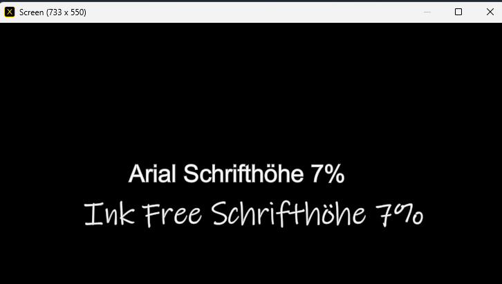

bei mir funktioniert dieser Font einwandfrei (Win 11). Hier ein Vergleich zwischen Arial und Ink Free:
Der Screen zeigt die Schriften mit der Textengine V2 an. Mit der alten Textmaschine "V1" erscheinen beide Schriften eine Nuance dünner. Aber das verhält sich grundsätzlich mit allen Fonts so.

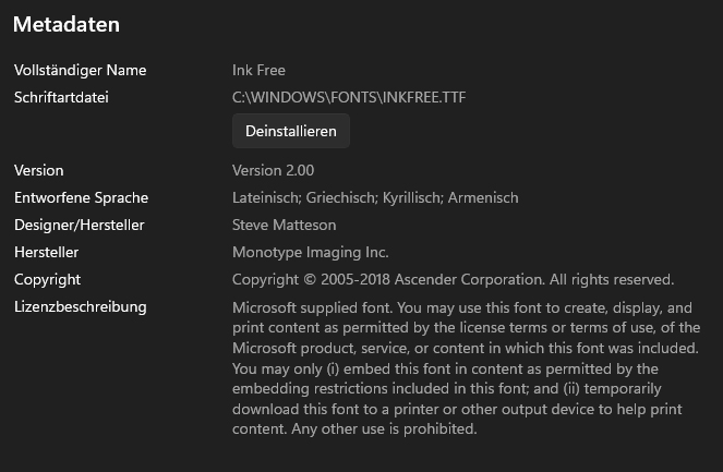

Bei den Einstellungen für die Schriftarten in Win 11 erhalte ich folgende Info:
Vielleicht könntest Du, KMM, mal die Fontverwaltung zurücksetzen, evtl. fuktioniert's ja dann wieder.

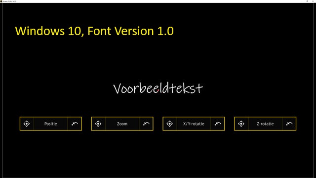

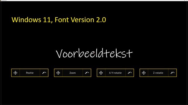

Die Größenunterschiede gibt es nicht zwischen Font im gleichen Programm, sondern zwischen Font Version 1.0 (anwesend in Windows 10) und Font Version 2.0 (anwesend in Windows 11).
Voorbeeldtekst Ink Free WX4.3 Win10.jpg (31.54 KiB) 11137 mal betrachtet
Voorbeeldtekst, Win11 WX4.3 -V2.jpg (31.76 KiB) 11137 mal betrachtet
Es handelt sich hier nicht um ein Problem in Wings X, sondern die beiden Font-Versionen haben mehrere unterschiedliche Merkmale, dass identische Wiedergabe fast ein Wunder wäre.
@KMM
Die größeren Werte für Ascender und Descender sorgen dafür dass bei Version 1 (Windows 10) mehr leeren Raum rundum die Buchstaben (oben und unten) einkalkuliert wird. Damit wird der eigentlichen Text optisch kleiner.
Auch mit dem Vergleich von Gerhard mit Arial, wäre meine Schlussfolgerung: die (größere) Wiedergabe unter Windows 11 ist eigentlich die Korrekte Wiedergabe.
Ich weiß nicht um wieviele Textobjekte es bei dir handelt, aber eine Korrrektur in der Schau wäre eine einmalige Aktion.
