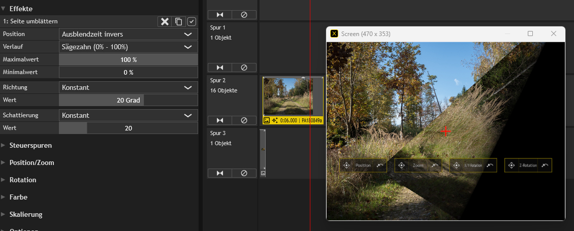

Hallo an alle,
nur um es noch mal zu verdeutlichen und ich denke, dass dieser Effekt oft benötigt wird, würde ich gerne wie im Screenshot dargestellt genau diesen Effekt nutzen nur in umgekehrter Laufrichtung. Also von rechts unten nach links unten. Welche Parameter müsste ich hierfür ändern?
Re: Effekt umblättern von rechts unten nach links oben
Verfasst: 17. Okt 2026, 14:01
Hallo Volker,
hier meine Einstellungen. (Nur mit einem Bild, dem oberhalb liegenden)

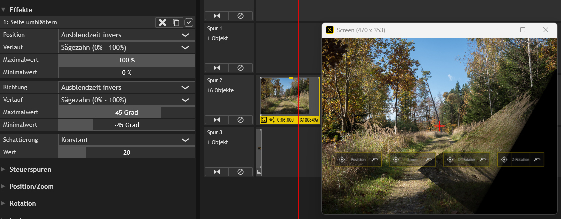

Hallo Volker,
evtl. sind das die von Dir gewollten Einstellungen...
Verfasst: 17. Okt 2026, 14:14
von Volker Sautmann
1000 Dank! Endlich klappt es.
