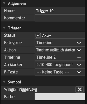

Für das Arbeiten mit Timelines, und die gewünschte Reihenfolge bei der Wiedergabe, sind die Anordnumg/Reihenfolge und Namen der separaten Timelines völlig unwichtig.
Für jeden Übergang zu einer bestimmten Timeline Y brauchst du (nur) einen Trigger.
Trigger Timeline starten.png (17.24 KiB) 6680 mal betrachtet
Wenn diese Trigger in irgendeinde Timeline eingfügt wird, wird an der Stelle TImeline 3 gestartet ab der Positionsmarker mit den Namen "beginpunt".
Aktion "Timeline zusätzlich starten" macht es möglich dass die aktuelle Timeline weiterläuft und ausklingen kann.
Wenn das nicht notwendig oder gewünscht is, wähle dann "Einzelne Timeline wiedergeben".
Viel Erfolg und Wings-X-Spaß gewünscht!

Das Anklicken der Reiter hat keine Verbinding mit der Wiedergabe der Timelines oder Kapitel. Durch ancklicken wird lediglig der gewählte Timeline in der Arbeitsoberfläche von Wings X gezeigt. Jede Timeline muss entweder manuell (zur gewünschte Zeit) oder durch Trigger (Timeline X startet Timeline Y) gestartet werden.
Die Wiedergabereihenfolge hat gar keine Verbindung mit der Reihenfolge der Reiter.
