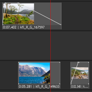

Ich kopiere zwei Bilder
Bilder kopieren.png (58.89 KiB) 3768 mal betrachtet

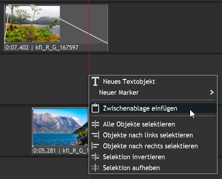

Auf der zweiten Spur möchte ich die Zwischenablage einfügen
Bilder Zwischenablage einfügen.png (64.13 KiB) 3768 mal betrachtet

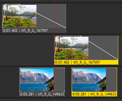

Dann überschreibt das untere Bild (ohne Vorwarnung) das in dieser Spur befindeiche Bild.
Bilder einfügen.png (78.34 KiB) 3768 mal betrachtet
Ein gelber Warnhinweis wäre völlig ausreichend.
In diesem vereinfachten Beispiel würde das natürlich sofort auffallen. Es könnte aber auch komplexere Situationen geben.
Das hat sicher keine Eile. Ist mir nur aufgefallen und wenn mit wenig Aufwand ein Hinweis erscheinen könnte, wäre man auf der sicheren Seite.
Deine Situation ist klar. Aber: es wird kein Objekt überschrieben: das Originalbild ist immer noch da.
Wahrscheinlich hast du die Deckkraft der (selektierte) Bilder auf 100% eingestellt. Dann wird das "alte" Bild erst wieder sichtbar wenn die Selektion aufgehoben ist.
Jede Einstellung hat so ihre Vor- und Nachteile...
Ein Klick in der TImeline um die Selektion auf zu heben, zeigt wieder beide Bilder: das Bild das am letzten (in der Zeit) anfängt, wird als oberse Ebene gezeigt.
Im Grunde bleibe ich bei meinem Ausgangspunkt dass der Anwender auch eine eigene Verantwortung für seine Handlungen hat.
