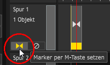

ja, das gibt es in Wings X auch.
Gehe folgendermaßen vor:
1. Markiere eine Spur mit Klick auf das Markersymbol im Spurkopf links als Markerspur.
Das ist erforderlich, damit Wings weiß, in welche Spur die Marker gesetzt werden sollen. Nun drückst Du im Rhythmus der Musik die Taste M. An jeder Stelle wird ein Positionsmarker gesetzt als Schneidehilfe.
Geht ganz easy :D
Re: Standzeit der Bilder an den Takt der Musik anpassen
Verfasst: 22. Apr 2022, 16:04
von Urs Leonis
Bemerkung:
Kleines "m" ergibt Positionsmarker,
grosses "M" ergibt Pausemarker.
