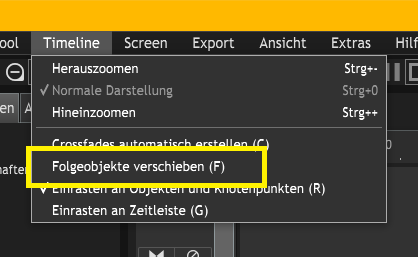

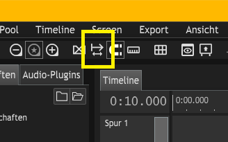

Mit der Option Folgeobjekte verschieben (F) kannst du bestimmen ob die nachfolgende BIlder an ihre Stelle bleiben sollen (Option nicht aktiv) oder bei Daurveränderungen verschoben werden müssen. Einstellbar im Menü, im Werzeugbalken, oder über Taste F.
