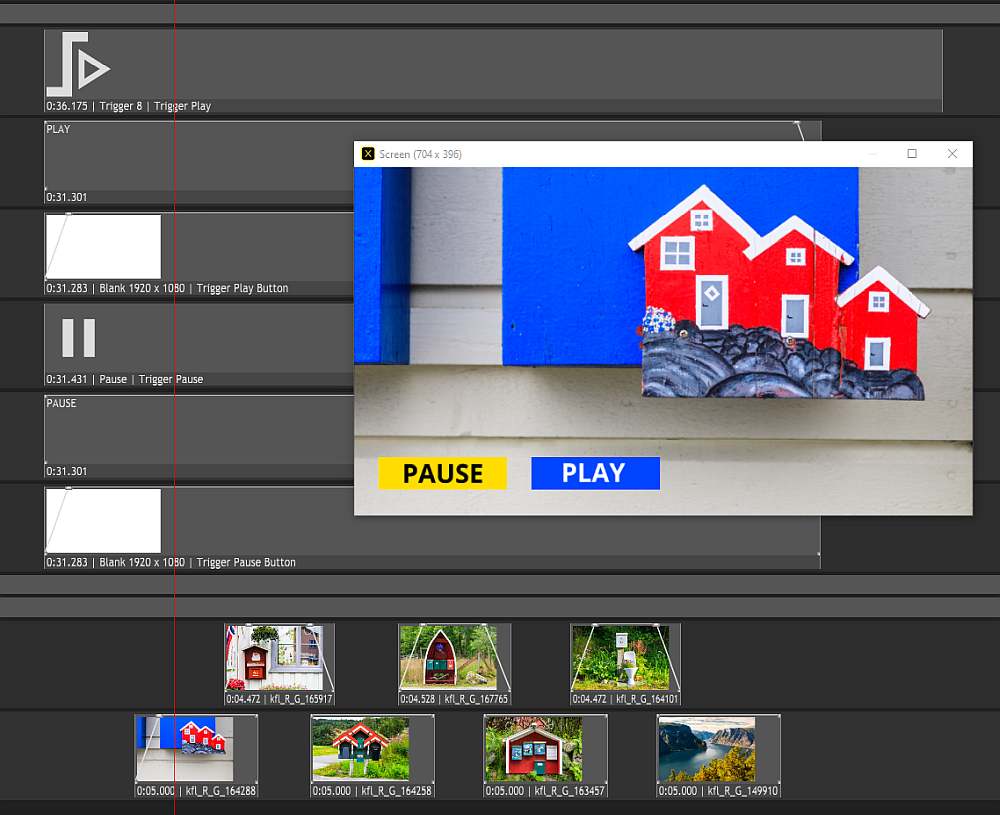

ich suche einfach einen "PLAY"-Button, der die Wiedergabe startet. Offensichtlich ist es so, dass die Screen-Trigger nur funktionieren, wenn ich die Wiedergabe VOR dem Trigger starte. Dann schalten PAUSE und PLAY. Starte ich jedoch den Locator während die Trigger in der Spur liegen, geht es (meist) nicht.
Wie soll ich jedoch eine Wiedergabe mit einem Screen-Button starten, wenn er noch nicht aktiv ist? Kannst du bitte den Versuchsaufbau mal skizzieren, wie ich die Dinge anordnen muss, damit sie funktionieren?
Wenn ich weiter probiere, funktionieren die Buttons manchmal auch, wenn der Locator irgendwo gestartet wird. Leider ist das Verhalten nicht reproduzierbar.
Also nochmal zum Verständnis: Starte ich die Wiedergabe VOR den Triggern und Buttons, funktioniert es. Starte ich die Wiedergabe dort, wo im Screenshot der Locator steht, geht es (meist) nicht.

die Screen-Trigger funktionieren nur bei laufender Show. Das ist völlig korrekt und soll (muss) auch so sein. Du kannst die Wiedergabe auch mitten im Screen-Trigger-Objekt starten. Ich habe gerade noch einmal in der Praxis und im Quelltext verifiziert, dass die Trigger auch dann einwandfrei funktionieren. Ich vermute, dass in Deinem Projekt irgendetwas falsch angelegt ist. Du kannst es mir gerne schicken und ich schaue es mir an.
Du kannst die Wiedergabe erst dann mit einem Button im Screen starten, wenn die Timeline zumindest im Pause-Modus ist. Ansonsten sind die Screen-Trigger nicht aktiv.

vielen Dank für die Zusendung Deines Projekts! Ich habe heute einige Stunden damit verbracht und kann das Problem inzwischen gelegentlich reproduzieren. Was die Ursache angeht, tappe ich noch im Dunkeln. Ich bin gespannt, wo sich der Fehler versteckt hat. Morgen geht die Analyse weiter. :-)

die Analyse des Trigger-Verhaltens ist erfolgreich abgeschlossen und das Problem gelöst. Es war eine ziemlich langwierige Aktion, denn der Fehler hatte sich an völlig unverdächtiger Stelle (ganz weit weg von den Screen-Triggern) versteckt. Es gab einen Fehler im internen Nachrichten-System von Wings X, der nur bei genau gleichzeitigen Ereignissen zum Tragen kam. Das hatte dann in Deinem speziellen Fall eben Auswirkungen auf die Screen-Trigger.
Wie heißt es doch: "Gefahr erkannt - Gefahr gebannt". Ich habe dieses Nachrichten-System entsprechend umgebaut und nun funktioniert Dein Projekt in zahllosen Tests absolut zuverlässig. :-)
