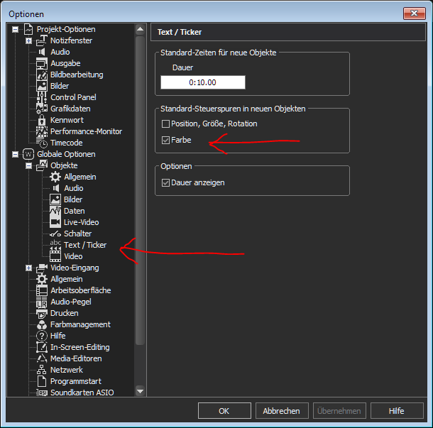

vielen Dank für Deine positive Rückmeldung! :-) Wenn Du die Farbsteuerspuren in Wings 7 gar nicht benötigst, dann kannst Du die standardmäßige Erstellung derselben einfach ausschalten. Dies geht in Wings 7 unter "Globale Optionen - Objekte - Text/Ticker" (s. Screenshot).
Christoph
