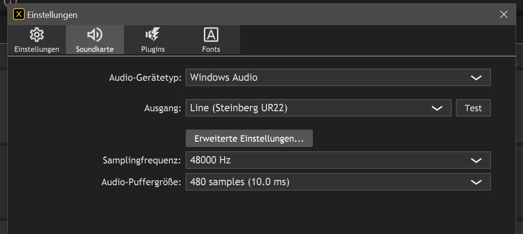

Einstellungen/ Soundkarte ? Bei mir siehts so aus:
Mit MP3s hatte ich auch schon mal Probleme - wohl Header ..?
Deaktiviere mal die Mp3s nacheinander um ggf eine korrupte Datei herauszufinden..
