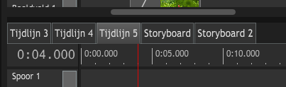

Hallo Alois, Christoph,
So weit ich jetzt beurteilen kann, werden, pro Panel, immer zuerst die Timeline-Reiter gezeigt, und dann die Storyboard -Reiter.
Und die Reiter lassen sich nur innerhalb der "eigene Gruppe" verschieben.
Storyboard und TImeline.png (9.77 KiB) 2442 mal betrachtet
Daher lässt sich "Storyboard" sich hier nur nach rechts verschieben, und nicht nach links. Auch nicht, wenn der Inhalt eigentlich zu TIjdlijn 3 (Timeline 3) gehört.
Ich hoffe das damit das Rätsel für Alois damit gelöst ist, und das Christoph diese Beschränkung aufheben kann.

Guten Morgen zusammen,
Cuno hat das genau richtig beobachtet und perfekt erklärt. :-) Das ist aktuell absichtlich so implementiert, damit es eine gewisse Ordnung bei Timelines und Storyboards gibt und nicht alles kunterbunt durcheinander gewürfelt wird. Es ist jedoch geplant, die Tab-Reiter einfärben zu können und dann kann man sich die Übersicht z.B. auch mit jeweils zusammengehörigen Farben (Timeline und zugehöriges Storyboard in derselben Farbe) auf andere Weise schaffen. Dann ist diese Beschränkung in der Anordnung nicht mehr nötig und kann dann gerne entfallen.
