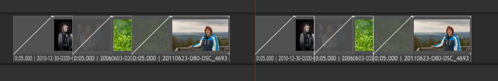

Wenn du mehrere Bilder (entweder aus dem Pool oder aus dem Storyboard) in den Timeline ziehst, entstehen immer Überlappungen, die wie Crossfades aussehen, wenn bei den Optionen für neue Bidler eine Standard Einbledzeit anwesend is (also immer wenn diese Enblendzeit ungleich Null ist).
Die Frage ist: werden die (Überblendungen der) Bilder auch miteinander Verknüpft zu "Crossfades"? Der Unterschied ist in der TImeline, direkt nach dem Einfügen NICHT sichtbar.
Die linke BIlder wurden mit ausgeschalteter Crossfade-Option eingefügt, die drei rechte BIlder mit eingeschaltetes Crossfade:
Nach Einfügen.png (56.99 KiB) 3032 mal betrachtet

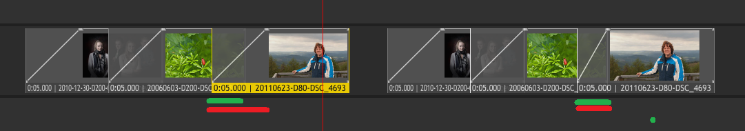

Errst beim Verschieben von Objekte (jeweils das dritte Bild), sieht man den Unterschied: links bleibt das zweite BIld unverändert (grüne Linie), und die Dauer der Einblendung des dritten Bild ändert sich nicht (rote Linie). Rechts sind die BIlder verbunden und wird die Einblendauer vom Ende des zweiten Bildes begrenzt, und deshalb kürzer:
Nach Verschieben.png (85.86 KiB) 3032 mal betrachtet
Also: eine Überblendung ist nicht direct ein Crossfade (im Sinne der Toolbar), obwohl die beiden anfangs gleich aussehen.
