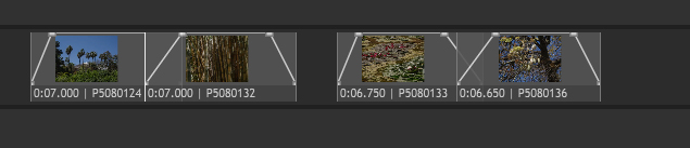

Re: Crossfades Beschreibung Funktionsanalyse
Verfasst: 15. Dez 2022, 22:13
nach Dieters und Cunos Beiträgen möchte ich auch nochmal nachhaken.
Im nachfolgenden Bild habe ich die zwei möglichen Überblendarten dargestellt:
Die linke Überblendung ist also nach allgemeiner WX-Definition ein Crossfade, nach Dieters Vorschlag ein Connected Fade. Wie ist in WX nun die rechte Überblendung definiert? Ein Crossfade kann's ja nicht sein. Wenn man Dieters Gedanken logisch weiterspinnt, wäre das ein Unconnected Fade. Diese Definitionen für die unterschiedlichen Überblendarten fände ich genial.
Christoph, es mag ja sein, dass viele der Begriffe, die Du oben angeführt hast, "unscharf" sind. Aber ich denke, dass die zwei in der Wirkung doch sehr unterschiedlichen Überblendarten in WX, schon genau definiert und entsprechend benannt sein sollten.
Ich finde auch Cunos Vorschlag prima, die Objekt-Infozeilen nicht mit noch mehr Icons zu überfrachten. Ich habe mal wieder PS bemüht und Cunos Idee (gestrichelte Linie) graphisch realisiert. Hast Du Dir das in etwa so vorgestellt, Cuno?
