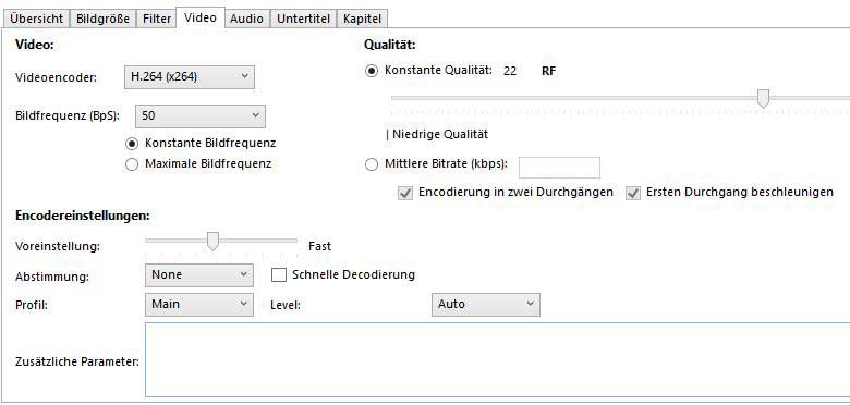

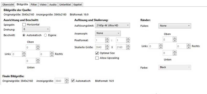

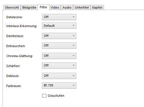

Lieber Volker,
Handbrake und 10 Bit 4:2.2 nach 8 bit 4:2.0 muss doch möglich sein dachte ich mir. Habe dann mit meiner Sony A7SIII XAVC- S Cinetone ( PP11 an Sony ) 4k 50p 10 bit 4:2:2. H 264 Videos erstellt und diese dann in 4K 8bit 4:2:0 in Handbrake gewandelt . Übrigens meine A7SIII hat laut Media Info für PP11 Cinetone den Farbraum BT 709 angelegt.....
Ich arbeite in Europa immer mit 50p . Mit den Einstellungen Handbrake - s.Anhang - hat es geklappt
Übrigens , ich habe mit der A7SIII bislang nicht im XAVC -HS Modus gearbeitet (H 265) , da das Schneiden/ Decodieren von 4K dem Rechner heftigst bzw zuviel Performance abverlangt- zumindest auf meinem Systemen.......
Aber auch dass kannst Du in Handbreak ja einstellen ( H264)
Grüße Heinz-Jürgen
Grüße Heinz-Jürgen
- HB-2-Bildgroesse_web.jpg (26 KiB) 6052 mal betrachtet
- HB-3-Filter_web.jpg (14.45 KiB) 6052 mal betrachtet
- HB4-Video_web.jpg (27.03 KiB) 6052 mal betrachtet
Zuletzt geändert von XGucki am 8. Feb 2023, 15:40, insgesamt 7-mal geändert.

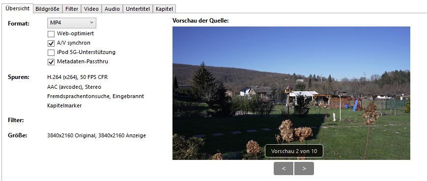

Hallo Volker....
und hier der noch fehlende Screenshot HB 1 Uebersicht. Mit dem Tool Media Info ( Auswahl Baumstruktur) kannst Du vorher-nachher -Daten gut vergleichen....
Wenn es dann noch ruckelt ist Fa Stumpfl gefragt, denn Du hast ja einen guten Rechner soweit ich erinnere
Grüße Heinz-Jürgen
Grüße Heinz-Jürgen
- HB 1 Uebersicht.JPG (56.93 KiB) 6050 mal betrachtet
