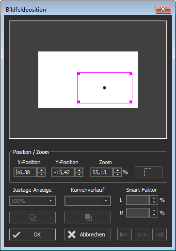

Wird es wieder eine Möglichkeit geben die Größe und Position von Bildfelder grafisch ein zu stellen, wie in Wings 7. Und nicht nur über die Zahlen in den Mediapool Er denkt dabei an diesen Dialog von Wings 7:
Um den Wunsch nach Dialogminimalisierung zurecht zu kommen, würde ich dann vorschlagen diese Änderungsmöglichkeiten über ISE zu gestalten.
Und dann würde ich mein eigener Wunsch gerne hinzufügen: BIldfelder über Keyframes und ISE zu steueren.
