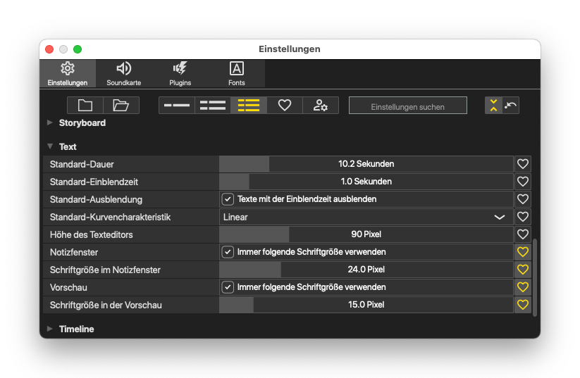

ich habe jetzt neue Einstellungen für eine optionale fix einstellbare Schriftgröße für Notizfenster und Vorschau eingebaut (s.Screenshot). Damit sollte jetzt eigtnlich alles für Deinen Anwendungsfall passen... :-)

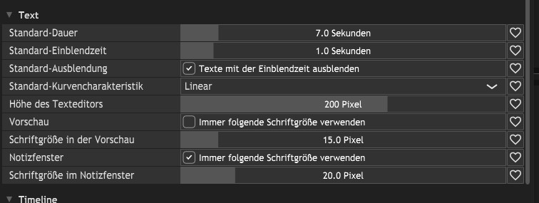

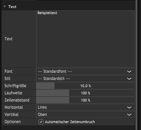

bei mir wird nicht die Schriftgröße laut Einstellung Notizfenster verwendet sondern die Einstellung Schriftgröße des Textes. Was mache ich falsch?
Screenshot Schriftgröße Notizfenster.jpg (46.31 KiB) 5416 mal betrachtet
Screenshot Schriftgröße Text.jpg (28.48 KiB) 5416 mal betrachtet
Re: Anzeige im Notizfenster
Verfasst: 8. Mär 2023, 17:07
bei mir funktioniert es einwandfrei (gerade noch einmal probiert), Vielleicht gibt es auch einfach ein Missverständnis: Die Einstellung bewirkt nicht, dass der Text im Screen eine fixe Größe bekommt, sondern die Darstellung im Notizfenster die eingestellte Größe hat (und zwar unabhängig von den Objekt-Einstellungen). So war es ja auch gewünscht.
Oder verstehe ich Dich vielleich falsch?
