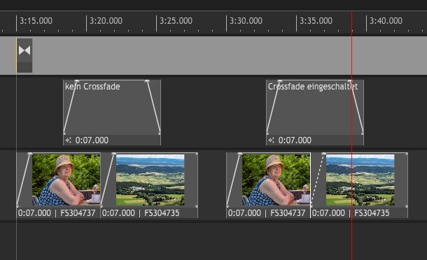

Obwohl ich Crossfades ausgeschaltet habe werden in die Timeline gezogenen Bilder immer überblendet.

Es gibt einen wesentlichen Unterschied zwischen "Üerblendung" und "Crossfade": ein Crossfade ist eine Überblendung zwischen zwei Objekte die miteinander eine Verbindung haben.
Eine Überblendung ist "nur" das einblenden eines Bildes damit das vorherige Bild durch überdecken ersetzt wird..
Wenn du zwei BIlder in der Timeline ziehst, entsteht immer eine Überblendung mit der Daeur die du selbst in den Einstellungen bestimmen kannst:
Ein Crossfade entsteht dabei nur wenn das Werkzeug Crossfade eingeschaltet ist. Der Unterschied ist in der Timeline sehr gut erkennbar: die Überbeldkurve wirdt dan gestrichelt gezeigt:
Das ist in deinem Bild nicht der Fall.

Danke für die präzise Erklärung. Ich stehe aber trotzdem noch immer auf der Leitung. In einem praktischen Beispiel habe ich Bilder in die Timeline gezogen einmal mit eingeschaltenem C und einmal ohne.
Das Ergäbnis ist so wie Du es erklärt hast. Wenn ich das ganze im Screen ablaufen lasse erkenne ich aber keinen Unterschied außer das in der Timelines die Einblendung einmal gestrichelt und einer ganze Linie zu sehen ist.

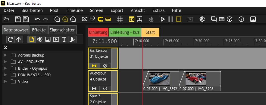

Ich habe jetzt eine Anwendung gefunden wo die Aktivierung von Crossfades sehr hilfreich ist.
Ich habe in der Timeline mehre Objekte mit einer Standzeit von 7 sek, eingefügt und muss diese alle auf 4 sek, ändern. Wenn das viele sind ist das ändern der Standzeit mit sehr vielen Klicks verbunden.
Mit eingeschaltenem Crosfades und dem markieren der betroffenen Dateien kann ich wenn ich vorher die Standardstandzeiten in den Einstellungen geändert habe mit rechten Mausklick → Weitere Funktionen und "mit Standardzeiten überlenden" ändern. Ich muss zwar nacher die Standardzeiten in den Einstellungen wieder zurückstellen aber das kann sehr hilfreich sein.
Über das Storybord kann ich das auch lösen ohne die Einstellungen ändern zu müssen.
