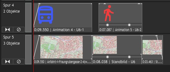

danke für die Antwort, ich habe aber noch eine Frage dazu.
Ich möchte eine Animation programmieren, in welcher diese nach dem Halt beim dritten Knotenpunkt noch eine festgelegte Zeit stehen bleibt und dann mit einer Ausblendung endet.
Das mit dem Stehenbleiben ist kein Problem, eine Ausblendung kann ich nur programmieren, wenn ich vom dritten Knotenpunkt ein Einzelbild erstelle und dieses an die Animation anschließe.
Hier hilft ein Doppelklick im Kurvenband zwar zur Erzeugung eines weiteren Knotenpunktes, ich kann diesen aber nicht für die Abblendung verwenden.
Screenshot Einzelbild.jpg (32.24 KiB) 3585 mal betrachtet
Re: Kurvenpool, Effekte etc
Verfasst: 13. Apr 2023, 13:06
das Thema wurde schon einmal im Forum diskutiert: viewtopic.php?t=661&start=65
Die Frage hat Bernd gestellt und die Antwort von Dieter ist die Lösung (bitte meine Antwort in diesem Thread ignorieren).
Verfasst: 13. Apr 2023, 19:14
von Dionys
Hallo Franz, hallo Christoph,
besten Dank für das Hervorholen dieses Themas und v.a. der Lösung von Dieter. Die ist wirklich genial, ich hatte sie gar nicht auf dem Schirm. Bislang hatte ich tatsächlich immer mit der Abdeckungsmethode in einer Spur über der Animation gearbeitet … Warum umständlich, wenn’s einfach auch geht.
